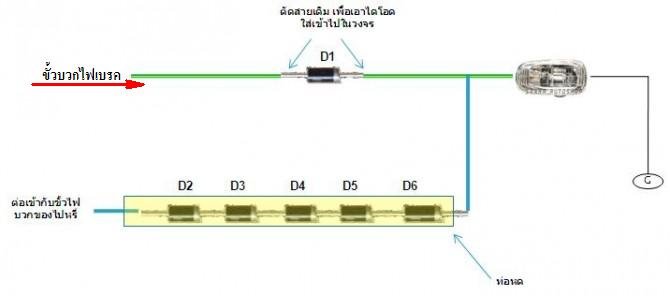

แจ้งความคืบหน้า..โปรเจ็ค "ไฟเบรค 4 ดวง" คับ(ลองเมื่อคืนวาน)
ใช้ไดโอด 1N5407 เรียงกัน 6 ตัวคับ ได้ความสว่างพอดีกับไฟหรี่ 5 วัตต์เลยคับ
(ไดโอด 1N4007 เรียง 6 ตัวเปิดซักพักเดียวร้อนจี๊เลยคับ..ไม่ผ่าน ถ้าเปิดนานๆเกรงว่าจะอันตรายคับ)
แต่ไดโอด 1N5407 เปิดนานๆก็ร้อนเอาเรื่องเหมือนกันคับ เด๋วหาวิธีแก้ไขก่อนคับ
ว่าจะใช้อะไรช่วยดี เพื่อลดอุณหภูมิให้ร้อนน้อยลงอีก(เพื่อความปลอดภัยของรถที่เรารัก...555)

อัพรูปให้ใหม่
แอบเอารูปวงจรในกระทู้ คุณโอ๋ มาให้ดูกันคับ(แต่ไดโอดแถวล่างใช้ 1N5407 จำนวน 6 ตัว คับ)
