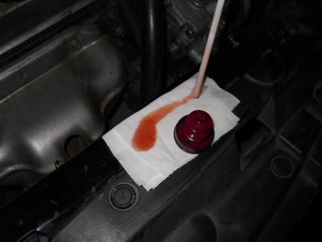

เสาร์, 14 พฤษภาคม 2011 01:55 - DIY ง่ายๆถึกๆ กรณีเสียงหอนดัง จากปั้มเพาเวอร์ หลังโอเวอร์ฮอร์น
แหม๊ะ .....
โอเวอร์ฮอร์นมาได้ สามสี่ วัน
หอนซะละ
ถึงมันจะไม่ร้อยเปอร์เซ็น
แต่ผมพอใจมาก
อยากรู้ว่ามันดังจากลูกปืน หรือกรองตันแค่นั้นเอง
จบการ DIY แบบกากๆและแบบถึกๆ ของผมแล้วครับ
แต่ผมพอใจมาก
ตรงจุดนี้แหละ
เขี่ยๆๆข้างใน แล้วก็เขี่ย เหมือนกับว่า
ท่อระบายน้ำอุดตันตอนอาบน้ำแล้วกัน
ผมลองเขี่ยประมาณ สิบห้าวินาที
สัญญาณตอบรับดีมาก
เงียบกริ๊บ
ตรงจุดนี้แหละ
สัญญาณตอบรับดีมาก
เงียบกริ๊บ
ใช้หลอดเช็คดูสภาพน้ำมันว่าเป็นอย่างไร
ถึงโอเวอร์ฮอร์นมา
มันต้องมีของเก่าออกมาปนของใหม่บ้างหล่ะ
ถึงโอเวอร์ฮอร์นมา
อุปกรณ์ในการ DIY
1.กระดาษชำระสี่แผ่น
2.หลอดกาแฟหนึ่งหลอด
อุปกรณ์ในการ DIY
1.กระดาษชำระสี่แผ่น
2.หลอดกาแฟหนึ่งหลอด
หอน.....จนน้องเมียบ่น

เสาร์, 14 พฤษภาคม 2011 10:53 - DIY ง่ายๆถึกๆ กรณีเสียงหอนดัง จากปั้มเพาเวอร์ หลังโอเวอร์ฮอร์น
ดีใจด้วยครับที่อาการตอบรับดีขึ้น ว่าแต่เจ้าสายพานที่อยู่ใกล้ตรงนั้นเคยมีเสียงบ้างหรือยังครับ

SkyMaN_RaYoNg พิมพ์ว่า:
สายพานเปลี่ยนเมื่อแสนโล
ตอนนี้แสนหก ไม่มีงอแงครับ
ยกเว้นโดนน้ำตอนขับผ่านแอ่งน้ำ บางครั้ง
มันดังเอี๊ยดดดด สั้นๆ ครับ

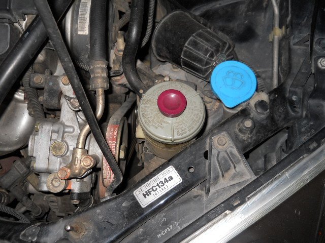

อาทิตย์, 15 พฤษภาคม 2011 21:35 - DIY ง่ายๆถึกๆ กรณีเสียงหอนดัง จากปั้มเพาเวอร์ หลังโอเวอร์ฮอร์น
เป็นเหมือนกันเลยครับ
แต่อาการของผมคือ วิ่งรถนาน ๆ แล้วมีการเลี้ยวที่ความเร็วต่ำ ๆ เสียงจะหอนเข้ารถเลย
ปรึกษาพี่ใหม่ แกว่า น่าจะมีการอุดตัน เลยล้างถังพักน้ำมันเพาเวอร์ เติมน้ำมันใหม่ เงียบไปเลยครับ
แสดงว่าใช้ไปนาน ๆ มีการอุดตันได้ใช่มั้ยครับ

wut-chiangmai พิมพ์ว่า:
ใช่ครับ บางทีหลายท่านอาจเข้าใจไปว่าเป็นที่ลูกปืน
ผมก็เอ๊ะ...เพิ่งโอเวอร์ฮอว์นไปมันจะใช่ลูกปืนได้ยังไง
ก็เลยเขี่ยกรองดูก่อน
สำหรับใครที่มีเสียงก็น่าจะลองเขี่ยกรองดูก่อน
เผื่อจะได้ไม่ต้องเสียเงินมากครับ

ก้นกระปุกมี กรอง ครับ ถ้ามันสกปกตัน ละก็ ไม่ดีแน่

ขอแจมอีกคนคับ ของผมหอน และมีฟองอากาศในกระปุกน้ำมัน เวลาติดเครื่อง
คืออาการปั้มหลั่วหรือเปล่าคับ จำเป็นต้องโอเวอร์ฮอนปั้มหรือมีวิธีอื่นหรือทางแก้ไขอย่างไร

aonrx พิมพ์ว่า:
รบกวนท่านผู้รู้ช่วยให้คำตอบทีคับ
ขอบคุณคับ
ผมเคยเป็นอาการนี้ครับ ลองโอเวอร์ฮอลดู ของผมหาย

ของผมน้ำมันล้นออกทางฝากระปุกครับแต่ระดับน้ำมันอยู่ที่ขีด max เองครับเป็นที่อะไรครับ

Nipat พิมพ์ว่า:
ระบบคงรั่ว มีตามดครับ ลองดูว่าล้นออกเป็นฟองปุดๆออกมาหรือป่าว โอเวอร์ฮอนหายครับ

THX Q ครับ ผมเปลี่ยนน้ำมันเลยอ่ะ หาย เงียบเลย

aonrx พิมพ์ว่า:
ขอบคุณคับ
ลองดูสายก่อนว่ารั่วซึมหรือปล่าว บางทีสายเเข็ง เข็มขัดรัดสายเอาไม่อยู่
แล้วปั้มดูดเอาอากาศเข้าไปครับ
