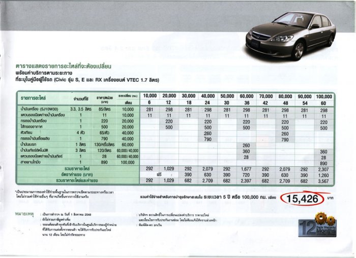

ศุกร์, 13 พฤษภาคม 2011 12:50 - สอบถามหน่อยคับ เช็ค 100,000 กม. ต้องเปลี่ยนอะไรบ้าง ? ขอรายละเอียดหน่อยคับ .

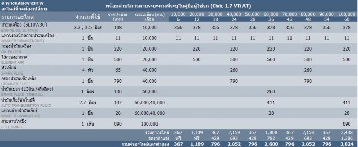

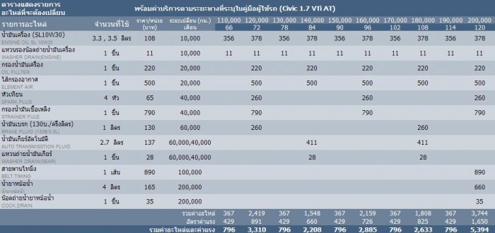

เสาร์, 14 พฤษภาคม 2011 18:38 - สอบถามหน่อยคับ เช็ค 100,000 กม. ต้องเปลี่ยนอะไรบ้าง ? ขอรายละเอียดหน่อยคับ .
http://www.honda.co.th/owner/MaintainTable.asp
ตามนี้เลยครับ มาตรฐานศูนย์ฯ
