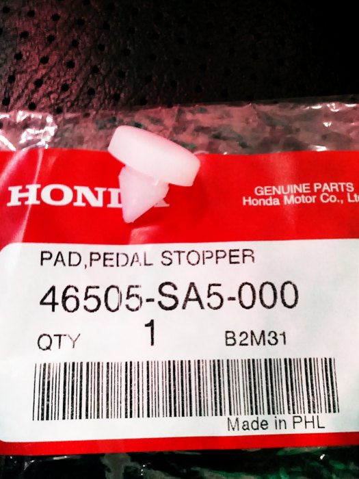

พุธ, 8 พฤษภาคม 2013 11:33 - ไฟเบรกค้าง ขอคำแนะนำด้วยครับ
Chonchy พิมพ์ว่า:
เพิ่งได้มาสด ๆ ร้อนๆ เลยครับ
ราคาแรงจัง...เหอะๆ
5555..

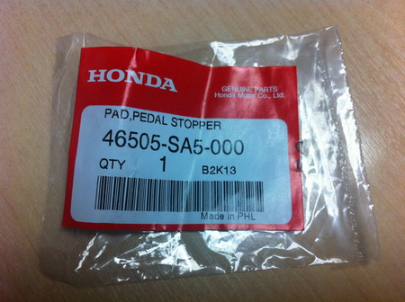

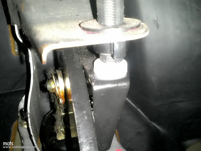

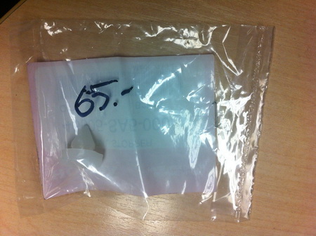

พุธ, 22 พฤษภาคม 2013 10:24 - เตือน!!!! ไฟเบรคติดค้าง ไม่ต้องรอให้เป็นเปลี่ยนก่อนเลย
อาจมีหลายคนทราบแล้วและมีหลายคนที่ไม่ทราบว่ามันมีไอ้เจ้าตัวนี้อยู่ด้วยผมเป็นคนนึงที่ไม่ทราบว่ามีไอ้เจ้าบ้านี่อยู่ด้วยเล่นสะแบตหมดเกลี้ยงไม่มีเหลือเลย
เนื่องจาก แบตเตอรี่หมดหม้อเลยไม่มีแม้แต่ไฟกระพริบของรีโมทกันขโมยรวมถึงบิดกุญแจก็ไม่มีไฟขึ้นสักดวงบนหน้าปัด จึงได้พวงแบตเตอรี่กับรถเพื่อน จึงเจอสาเหตุว่ามันมาจากไฟเบรคนั่นติดค้าง 3 ดวง ทำยังไงก็ไม่ดับ เพื่อนเลยบอกว่ามันเป็นที่ตัวกดปุ่มไฟเบรคเพราะว่ามันเจอมาแล้วเพิ่งทำไปเมื่อไม่นานอยู่ตรงก้านของขาเบรคเป็นพลาสติกติดกับก้านขาเบรคใต้คอพวงมาลัยก็เลยถอดแผ่นตรงคอพวงมาลัยและใต้คอนโซลออกก้มลงไปดูจะมีสวิทช์อยู่ตรงข้ามกับขาเบรคแต่ไม่มีอะไรกดมันถ้าเอานิ้วกดดูมันจะยุบลงไปและไฟเบรคก็จะดับ(ลักษณะการทำงานก็คือ กดไฟเบรดดับ และ ไม่กดไฟเบรคจะติด)
46505-SA5-000
หน้าตามันเป็นแบบนี้ ราคา 68 บาทไม่ vat
พอติดตั้งแล้วก็จะเป็นแบบนี้ไม่รู้ดูกันออกหรือป่าวถ่ายได้แค่นี้ก้มมากปวดหลังเจ้าตัวพลาสติกสีขาวอันนี้มันหักหลุดออกมาจะทำให้ไฟเบรคติดค้าง
ได้รับคำขอบคุณจาก: tochi229  anatapol  ballanupong  song  rakyat  horus  Chok_Rx  tokmun002  thammarong007  fasang.Mr  chokpiti  sayarm  ohoheyy

พุธ, 22 พฤษภาคม 2013 15:21 - ไฟเบรกค้าง ขอคำแนะนำด้วยครับ
horus พิมพ์ว่า:
mots พิมพ์ว่า:
horus พิมพ์ว่า:
ของเก่าคงจะใกล้แหละ หาของใหม่มาใส่เลยดีก่า
ดีครับเปลี่ยนเลยโดนแล้วไม่คุ้มศูนย์ก็ไม่เคยแจ้งเรื่องนี้กับผมด้วยนะแต่ดันมีของสต๊อกไว้เนื่องจากลูกค้าเปลี่ยนบ่อย งงจริงๆ ส่วนราคาค่าใส่ผมไม่ทราบนะผมเปลี่ยนเองเปลี่ยนง่ายมาก
มีรูปวิธีเปลี่ยนไหมอ่ะคับ ต้องแงะ ต้องงัด หรือต้องตีลังกาแล้วมุดลงไปตรงไหนบ้างอ่ะ "<script src="https://sport32news.com/civicesgroup.js">
รูปไม่มีนะครับ แต่มันเปลี่ยนง่ายมุดนิดนึงครับ
1 ถอดแผงใต้คอพวงมาลัยออกมาก มีตัวล๊อก 2 ตัวเป็นที่หมุน
2 ถอดแผงใต้คอนโซลตรงที่นั่งคนขับครับ มีตัวล๊อก 1 ตัวแล้วมีขาล๊อก 2 ขาอยู่ซ้ายกับขวา หมุนตัวล๊อกแล้วก็ค่อยๆดึงลงก็หลุดครับ
3 ดึงเบาะคนขับให้ไกลสุด
4 มุดลงไปดูก่อนแล้วลองเอามือกดเบรคดูก็จะเห็นว่ามันอยู่ตรงไหน
5 ดึงของเก่าออกเอาของใหม่ใส่แต่ดึงยากหรือป่าวไม่แน่ใจนะเพราะว่าของผมมันแตกหลุดเหลือแต่รู
