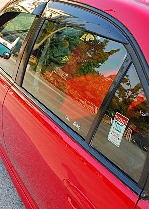

มีปัญหาคับวอนผู้รู้ช่วย คือว่าผมได้เปลี่ยนคิ้วขอบกระจกหมด4 บาน แต่พอฝนตกทำไมมานถึงไม่แนบกระจกล่ะคับ
พอฝนตกลงมาน้ำไหล่เข้าไปในประตูหมด มีใครรู้วิธีแก้ไขบ้างคับ

ถ้าหมายถึงคิ้วที่เดิมเป็นโครเมี่ยมเงา ๆ แล้วเปลี่ยนเป็นสีดำละก็ ผมว่าปกติครับ คิ้วขอบกระจกไม่ได้ทำหน้าที่กันน้ำเข้ารถนะครับ เวลาฝนตกหรือล้างรถน้ำจะเข้าไปซอกกระจกด้านนอกแล้วลงไปที่ประตู จากนั้นด้านล่างของประตูจะมีรูระบายน้ำออก
ผมว่าต้องเปิดแผงประตูดูแล้วละครับ แผ่นยางกันฝุ่นกันน้ำที่เป็นพลาสติกน่าจะหมดสภาพ หรือหลุดล่วงไปกองที่พื้นประตูแล้ว ทำให้น้ำเข้ารถได้ หรืออีกอย่างคือ รูระบายน้ำชายล่างประตูตันครับ

เปนของใหม่เบิก0 มาคับ0 ใส่ให้ มานห่างเวลาฝ้าขึ้นข้างกระจก ปกติจะเอากระจกลงจะรูดได้เหมือนที่ปัดน้ำฝน
แต่ตอนนี้ไม่เหน ทำได้เลย แผ่นยางไม่มีผมใช้แผ่นแด๊ม ข้างประตูคับ

ผมยังยืนยันว่าคิ้วขอบกระจกไม่ได้ทำหน้าที่กันน้ำเข้ารถ ถ้ามันไม่แนบผมว่ากลับไปศูนย์ให้เค้าเช็คหรือติดตั้งใหม่ดีกว่า
ส่วนเรื่องน้ำรั่วเข้ารถ ถ้าเป็นผมจะลองเอาสายยางฉีดน้ำเข้าที่กระจกแล้วดูว่าชายล่างของประตูที่มีรูระบายน้ำ ดูว่าน้ำได้ระบายออกมาปกติหรือป่าว ถ้าไม่ก็แก้ไขซะ ถ้าระบายปกติแล้วยังมีน้ำเข้ารถ คงต้องเปิดแผงประตูดู แล้วละครับ ปกติ น้ำจะกองอยู่ที่ขอบล่างของรถตรงประตูอันนี้ปกติ แต่ถ้าเข้ามาในรถพรมพื้นเปียกนี่รีบหาทางแก้ดีกว่าครับ เีดี๋ยวงานยาว เพราะรถแดมป์มาน่าจะทำเครื่องเสียงมาไม่น้อย น้ำเข้าละเสียดายแย่เลย

ไม่ได้เข้ามาในรถเสียที่เดี่ยวคับ ส่วนแผ่นแด้มก็ที่ขายตามท้องตลาดคับที่บานประตูต่อ1 แผ่น
ต้องขอขอบคุณคับ ที่ให้คำปรึกษา
