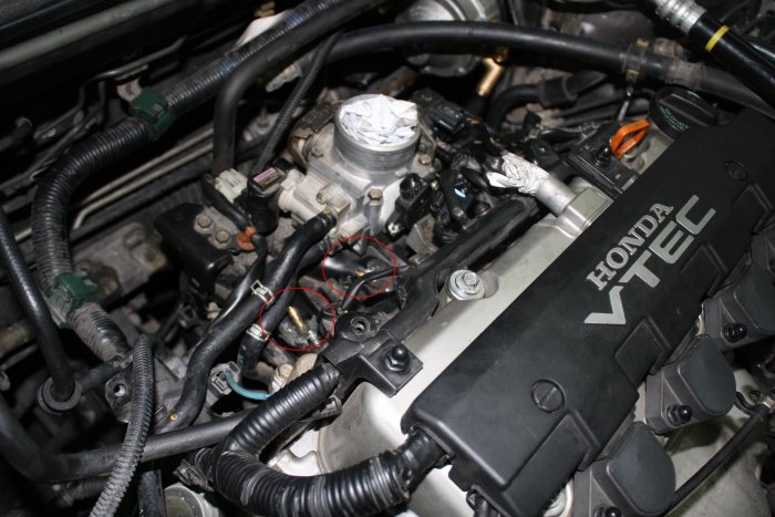

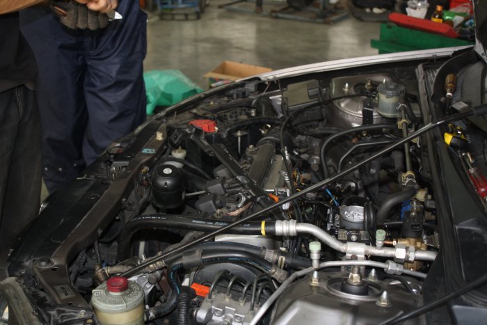

ในภาพคือรุ่นน้อง ที่มาช่วยกันติด กำลังเจาะท่อไอดีเพื่อฝังเข็ม...

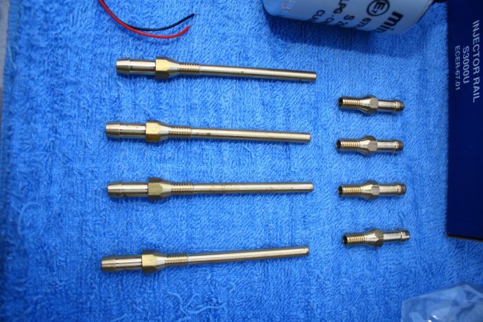

อุปกรณ์ที่ต้องใช้
อุปกรณ์ที่ต้องใช้

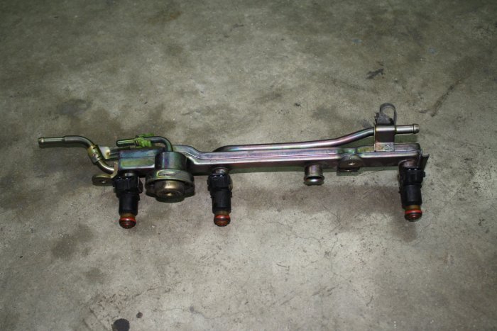

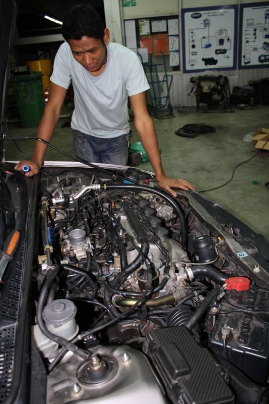

หลงทางครับ คิดว่าหัวฉีดน้ำมันไม่ทำงาน ถึงขั้นถอดมาเลย
และแล้วงานก็งอก เครื่องยนต์เดิน3สูบ เลยต้องเชิญช่างใหญ่มาช่วย(รุ่นพี่ผมเอง)...555

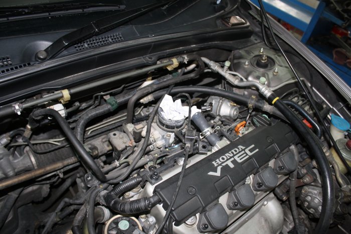

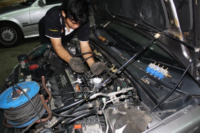

งานเดินต่อเนื่อง ทำขายึดหม้อต้ม และขายึดรางหัวฉีด...จบวันแรกกลับบ้านตี 3 ฮ่า..ฮ่า..

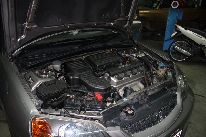

ฝังเสร็จเรียบร้อย...ที่วงสีไว้..

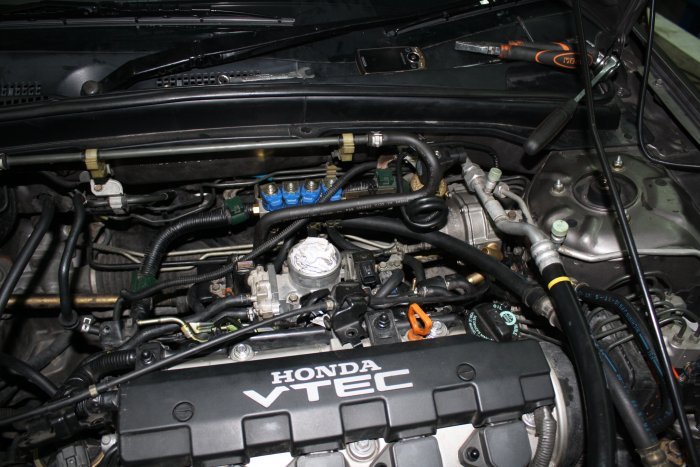

เรียบร้อยแล้วได้กลับบ้านซะที....(ตี5...แล้ว..) ขากลับลองเหยีบดูได้ถึง 160 อ่ะ มากกว่านี้ไม่ไหวกลัว

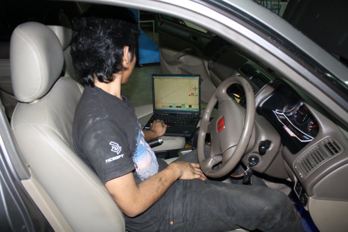

เย้...ได้จูนแล้วววว
เย้...ได้จูนแล้วววว
ทำการตรวจสอบการทำงานของหัวฉีดน้ำมัน สุดท้ายปกติหมดทุกอย่าง......เจอสาเหตุคือปลั๊กกล่อง ECU GAS หลวมเลยทำให้เครื่องเดินไม่เต็มสูบ....ฮ่า..ฮ๋า..เล่นซะมึนเลย
