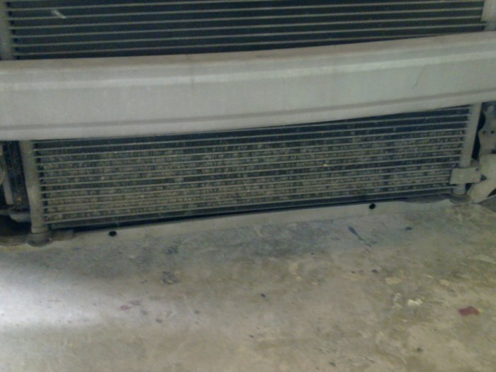

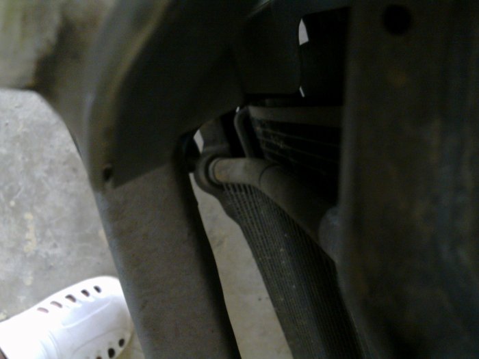

ผมจะนำรถไปเปลี่ยนกันชนหน้า จากปากช่องไปรังสิต ระหว่างทางผมได้จอดนอนที่ปั้ม แถววังน้อยประมาณ 20-30 นาที ติดเครื่องเปิดแอร์ปกติ (เวลาประมาณ บ่าย 2) แล้วดับเครื่องไปเข้าห้องน้ำ แล้วมาสตาสรถ เพื่อจะเดินทางต่อ เกความร้อนขึ้น เครื่องมีอาการสำลักแต่ไม่ดับ ผมก็ดับเครื่องและสตาสใหม่อีกที ความร้อนก็ขึ้นอีก เลยลองขับมา ปรากฏว่าความร้อนมันลดมาเป็นปกติคับคับ แต่พอรถขับช้าๆ (รถติด) ความร้อนมันขึ้นอีก พอถึงร้านติดกันชนหน้า ช่างได้ถอดกันยชนเก่าออกเพื่อใส่กันชนใหม่ ผมเเห็นว่า ตรงแผงหน้าหม้อ (หรือเปล่าเรียกไม่ถูก) ด้านซ้ายล่างมันงอดังภาพ ไม่รู้ว่า รถรุ่นนี้เป็นแบบนี้หรือเปล่าคับ คือก่อนหน้านั้นรถผมได้โนชนท้ายโดยรถผมได้จอดอยู่เฉยๆ และรถผมก็พุ่งไปโดนคันที่จอดอยู้ข้างหน้าแต่ตอนนั้นผมก็ดูไม่โดนถึงหม้อน้ำ แค่กระจังหน้าหัก และตัว H หักเท่านั้น เลยส่งสัยอาการเรื่องความร้อนขึ้น กับรูปภาพการงอของแผงหน้าหม้อน้ำ เป็น อย่างไร ใครช่วยบอกที่คับ ( ตอนขับกับบ้านความร้อนก็ปกติคับ กลับบ้านประมาณ 18.30 ) ผมใช่ honda civic dimension 2001 ขอบพระคุณคับ
ด้านซ้ายล่าง หันหน้าเข้ารถ

ไม่เกี่ยวกับคอยล์ร้อนแอร์ที่งอเลยครับ....(ถ้างอแล้วไม่รั่วก็ไม่เป็นไรมีผลต่อแอร์)
อาการที่ว่านี่น่าจะพัดลมไฟฟ้าครับ...วิ่งลมปะทะไม่ร้อนจอดพัดลมทำงานตัวเดียวความร้อนก็จะค่อยๆขึ้นมา
เปิดฝากระโปรงเปิดแอร์แล้วดูพัดลมไฟฟ้าครับว่าทำงานกี่ตัว ปกติมันจะทำงาน2ตัวพร้อมกันทุกกรณี.......
ถ้าพัดลมตัวที่อยู่ด้านซ้าย(หันหน้าคุณเข้ารถ)ไม่ทำงานเนี่ยเช็คฟิวส์ในกล่องฟิวส์หน้าห้องเครื่องครับ หันหน้าเข้าตัวรถเปิดฝากล่องฟิวส์ตัวซ้ายมือสุดแถวกลาง(ถ้าจำไม่ผิดสีเขียว20แอมแปร์หงายฝากล่องดูก็ได้ครับตำแหน่งเดียวกับรูปที่มีพัดลมอยู่ในกล่องสี่เหลี่ยม) ใช้ที่คีบในกล่องดึงออกมาเช็คดูครับถ้าขาดเปลี่ยนดู....แต่ถ้าไม่ขาดลอง
ต่อตรงพัดลมกับแบตเตอรี่ดูเลยครับ...ถ้าไม่ติดเตรียมเสียตังค์ครับพัดลมมือสองราคา400-700ครับ...ของใหม่ไม่แน่ใจ...

ตามนี้เลยครับผม ที่งอนะเป็นคอยล์ร้อนงับผม ของผมก็เป็น

ถ้าเคยชนมาแต่ไม่หนักแผงแอร์มักจะงอของผมก้อเป็น ส่วนความร้อนน่าจะเกิดอย่างที่เพื่อนข้างบนให้ความเห็นไว้ครับ
