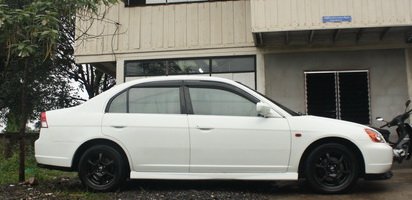

พอดีรถผมล้อ15ต้องโหลดยังไงถึงจะสวยอ่ะครับ
เดิมมาเลยเชียว5555

อยู่ที่จะเลือกวิธีการโหลดมากกว่าครับ
จะแค่ใส่
สปริงโหลด+ โช้คเดิม
โช้คเดิมทำสตรัท
โช้คแต่งทั้งชุด
มีข้อดีข้อเสียต่างกัน ราคาต่างกัน
ส่วนจะโหลดเท่าไหร่ ทำได้อยู่แล้วครับ
พอประมาณก็น่าจะ ระดับขอบยางห่างจากระดับซุ้มล้อไม่น่าเกิน 2 นิ้ว
ต่ำๆไปก็สวยจริง แต่ใช้งานจริงเหนื่อยครับ

อย่างอื่นจัดไปเลยตามนั้น แต่ไม่แนะนำโช๊คเดิมทำสตรัท มันจะรั่วบ่อยโหลดมากก็แข็งโป๊ก

อัดน้ำมัน
เลื่อนเบ้า
รองสเปเซอร์หลัง (ข้อหา ท้ายห้อย)
หาสปิงมือสอง มาเป็นคู่ชีวิต กะเค้า
tein / H&R เเละ สปริงอื่นอีกมากมายยยยยย ชอบเเบบไหน ว่ากันไป
ทั้งหมดนี้คือ ราคา ประหยัด
ผมก้อได้ tein ในห้องซื้อขายนี้เเหละ จ้า

ตามข้างบนเลยคับ ผมพึ่งไปทำมา สปริงH&R + โช้คเดิมอัดน้ำมันคับ
