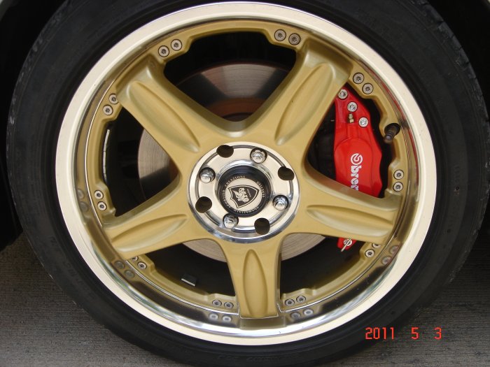

เบรค DC5 ต้องใส่ล้อ 17" ขึ้นไปเท่านั้นครับ นอกจากนี้ยังต้องดูลักษณะก้าน
และออฟเซทของล้อให้หลบตัวคาลิปเปอร์ซึ่งปูดออกมามากกว่าเดิมพอสมควรเลย
่วิธีใส่เบรค DC5 กับ ES มีหลายวิธีครับ ลองดูวิธีของผมก่อนละกัน
1.ผมเลือกใช้จานเบรคของ EP3 ซึ่งมีเส้นผ่าศูนย์กลาง=300 มม. หนา 25 มม.
ซึ่งมีรูที่จานสำหรับใส่กับดุมล้อแบบ 5 รู 114.3 มม.จึงต้องมาเจาะรูที่ดุมของจานเพิ่ม
เพื่อให้ใส่กับดุมเดิมๆของ ES ที่เป็นดุม 4 รู 100 มม.ได้
2.ระยะของหูคาลิปเปอร์ DC5 จะพอดีกับขายึดฯเดิมพอดี แต่หูคาลิปเปอร์ DC5 นั้น
จะมีความหนามากเกินไป เมื่อใช้กับจาน EP3 ข้างต้น ทำให้เมื่อติดตั้งคาลิปเปอร์เข้าไป
ตัวคาลิปเปอร์จะร่นเข้ามาด้านในรถ ทำให้ไม่พอดีกับความลึกของจานที่หุบเข้ามาในตัวรถ
จึงต้องเจียร์หูคาลิปเปอร์ออกเล็กน้อย เพื่อให้สามารถยึดคาลิปเปอร์ให้พอดีกับจานเบรค
ซึ่งทั้งหมดนี้ พี่ใหม่ พรเทพโช้คอัพ ซอยอุดมสุข เป็นผู้จัดการให้ครับ
3. ส่วนล้อนั้นผมใส่อยู่กับล้อ CE28 ขนาด 7.5X17 ออฟเซท +43 ครับ
วิธีอื่นๆรอเพื่อนๆมาแนะนำเพิ่มเติมอีกทีนะครับ เช่น ใส่กับจาน และล้อของ DC5 ลองดู
ตาม Link นี้ครับ http://www.civicesgroup.com/forum/topic13340
ได้รับคำขอบคุณจาก: pom8444  kaorjang  smokie  Phetcharat  maxch  kinikuman  battery3k  ChettoX    newcolor  kittidech
