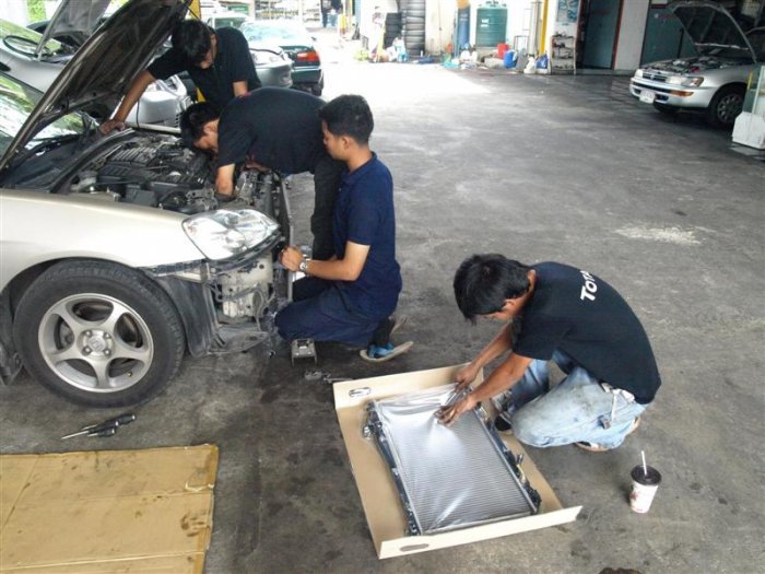

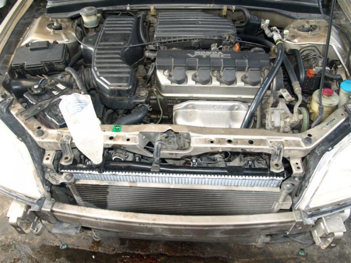

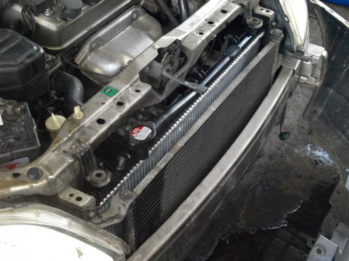

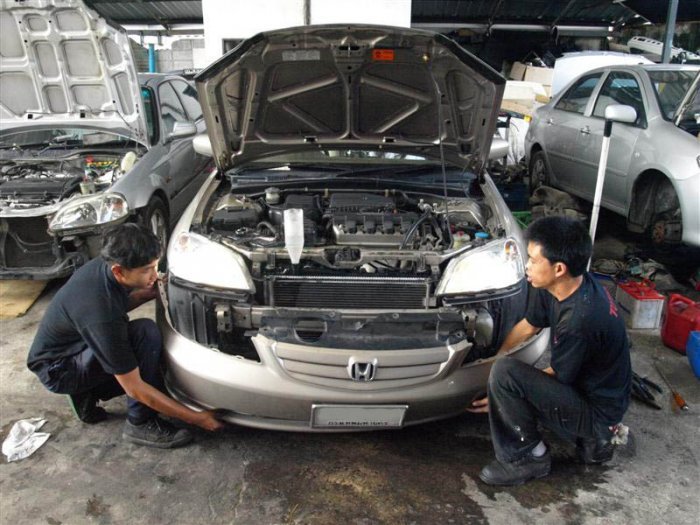

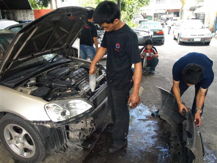

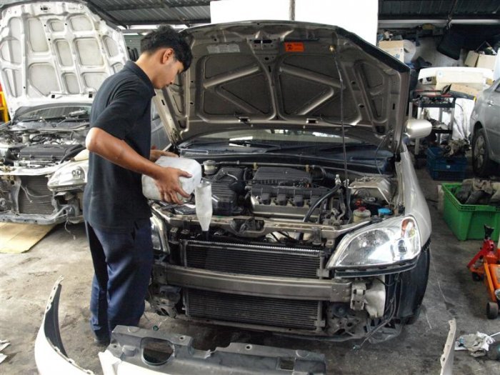

....พอหารอยรั่วของหม้อน้ำเจอแล้ว...ช่างคนหนึ่งจึงเอาขวดน้ำพลาสติก ที่ตัดก้นขวดออกไป...แล้วยัดปลายปากขวดลงที่ปากหม้อน้ำรถให้แน่น...พร้อมทั้งเทน้ำใส่เข้าไปให้เต็มและมีอยู่ในขวดพลาสติก...
หลังจากนั้นก็เร่งเครื่องยนต์...ช่างคนที่ทำ ก็บอกผมว่า ต้องเช็คก่อนว่าหม้อน้ำ บ้วนน้ำออกมาไหม...อาการของการบ้วนน้ำคือ..เมื่อเร่งเครื่องยนต์แล้ว....เมื่อน้ำเดือดหรือร้อนมาก หรือมีการวิ่งวนของน้ำในหม้อน้ำ...ถ้าน้ำที่อยู่ในขวดพลาสติก..พุ่งขึ้นมา หรือสูงขึ้นเรื่อยๆ แล้วล้นออกปากขวด
หรือเดือดเหมือนบ่อน้ำพุร้อน...นั่นคือ อาการของฝาสูบโก่ง...ถ้าเป็นเยี่ยงนี้...จบเห่ ครับ...ต้องเปลี่ยนฝาสูบอีก...หรือพูดง่ายๆก็คือ..อาการหนักเลยครับ...แต่โชคดี ยังเป็นของผม ที่ไม่มีอาการบ้วนน้ำ...ของหม้อน้ำรถยนต์..(ฝาสูบจะโก่งได้ก็ต่อเมื่อเครื่องยนต์ร้อนมากๆ และหม้อน้ำแห้ง..แล้วมีการเทน้ำลงไปทันที ขณะที่หม้อน้ำแห้ง...)
ข้อนี้ต้องระวังกันเป็นเพิเศษเลยนะครับ ถ้าใครเจอสถานการณ์อย่างผม เรื่องหม้อน้ำแห้ง..ห้ามเติมน้ำเด็ดขาด จนกว่าหม้อน้ำและเครื่องยนต์จะเย็นตัวลง...หรือต้องรอประมาณ 2 ชม.เป็นอย่างต่ำ...

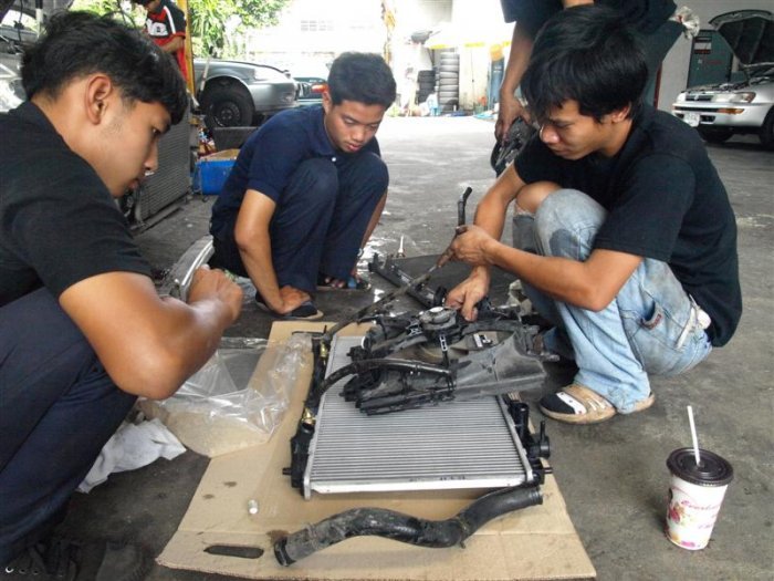

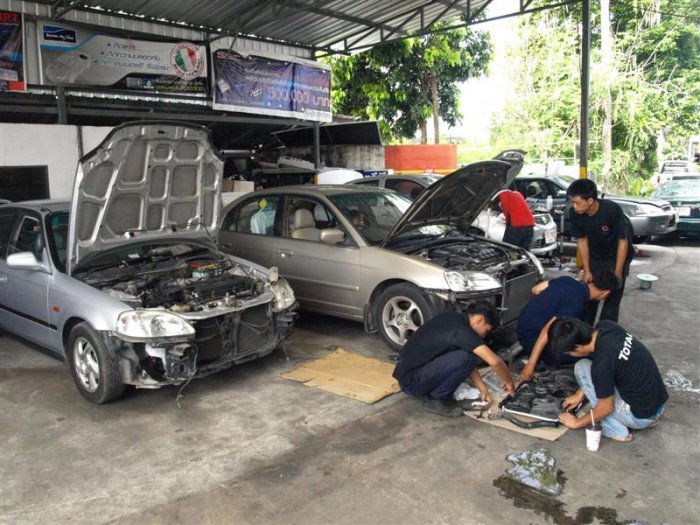

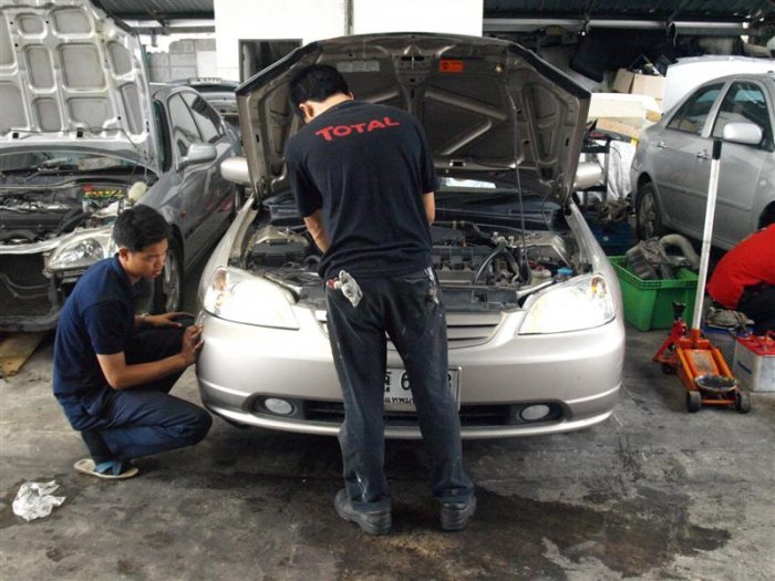

.........ผมมองดูนาฬิกาว่าผมเข้ามาทำในร้านตอน 9.40น. พี่เจ้าของร้าน ให้ช่างที่อยู่ในร้านมาช่วยกันรุมที่รถผมก่อน..เนื่องจากผมต้องกลับพัทยา..ถ้าทำนาน จะเย็นมากไป...
...หลังจากสตาร์ทเครื่องและเร่งทิ้งไว้อย่างนั้นอยู่พักใหญ่แล้ว จนแน่ใจว่าหม้อน้ำรถผม ไม่บ้วนน้ำออกมา..พี่เค้าจึงให้ช่างที่ร้านวิ่งรถไปที่ บ้วนเฮงทันที กลับมาพร้อมหม้อน้ำสำหรับ honda ตรงนี้ผมสังเกตุและมองดูอย่างละเอียด..งานหม้อน้ำที่ทางร้านบ้วนเฮงทำออกมา ผมว่าใช้ได้เลยหล่ะครับ
งานละเอียดดี...ทุกอย่างดูคล้ายๆกับของที่ติดมากับรถ ยกเว้นไม่มี Part Number และหมายเลขต่างๆบนตัวหม้อน้ำเท่านั้นเอง...ผมสอบถามคุยกับช่างและพี่เจ้าของร้าน..ถึงอายุการใช้งานของหม้อน้ำ..เค้าก็ให้คำตอบว่า อายุการใช้งานจะอยู่ที่ประมาณ แสนกิโลเมตร หรือมากว่านั้นแน่ๆ
ซึ่งรถผมก็วิ่งมาแล้ว แสนกว่าโล..คงหมดอายุการใช้งานของหม้อน้ำแล้วครับ..นี่ถ้าไม่วิ่งทางไกลๆดู คงไม่ถึงเวลาเปลี่ยนแน่..นึกในใจก็ดีอย่างครับ..ที่ได้เวลาเปลี่ยนเสียที...ผมมองดูนาฬิกาอีกที 10โมงครึ่งกว่าๆ..ช่างสองคน ก็เริ่มเอากันชนหน้าประกอบกับเข้าไปที่เดิมแล้วครับ...

เร่งเครื่องเพื่อดูการบ้วนของหม้อน้ำครับ..
ช่าง 4 คน จากในร้าน 6-7 คน มารุมที่รถผมครับ...

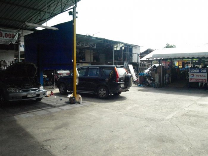

จันทร์, 2 พฤษภาคม 2011 01:46 - สูงสุดแดนสยาม บวก ดอยอินทนนท์ บวก ปาย บวก ดอยสเทพ กับ หม้อน้ำ รถยนต์

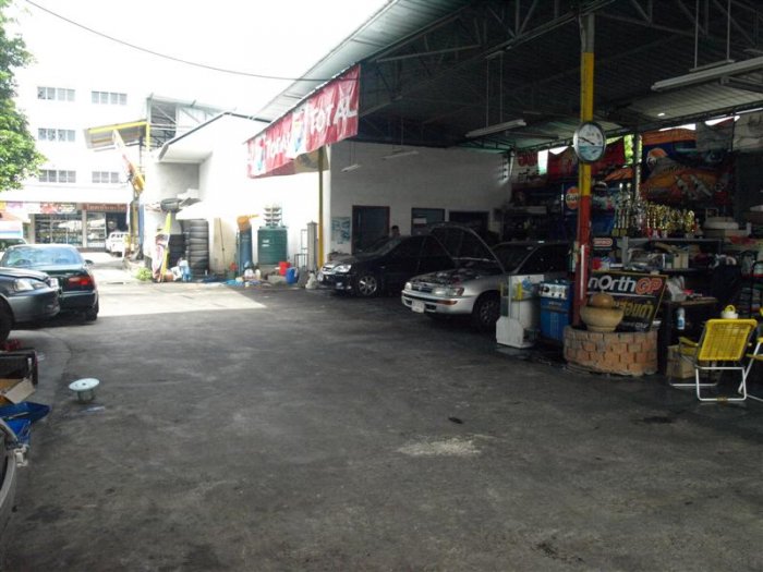

บริเวณภายในอู่ ครับ

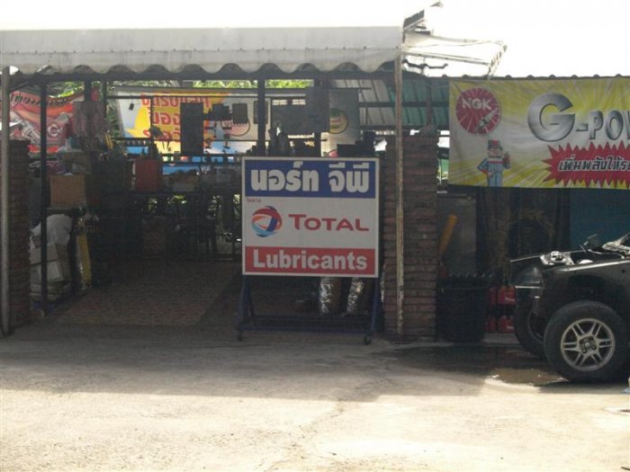

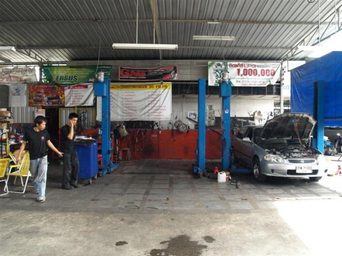

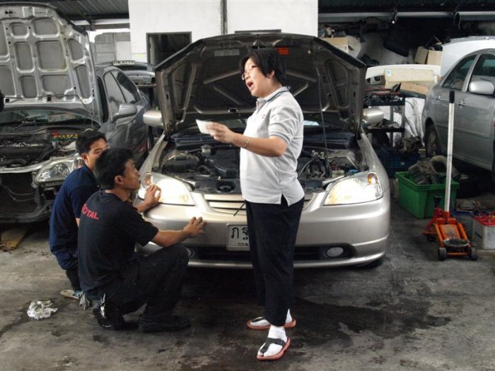

ภายในอู่ครับ..
พี่คนนี้เลยครับ...เป็นกันเองมากๆ..อัฐยาสัยดีครับ...
