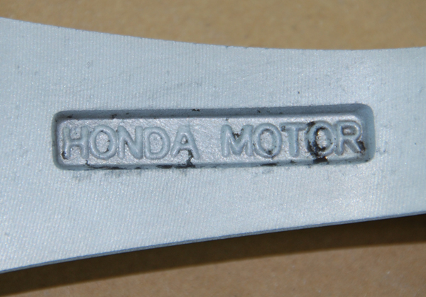

ศุกร์, 6 กุมภา 2009 09:54 - ไอ้ แม็ก DC5 นี่ เค้า มีวิธีดู แท้หรือ เทียมไหมคับ
จะมีคำว่า HONDA MOTOR อะครับ

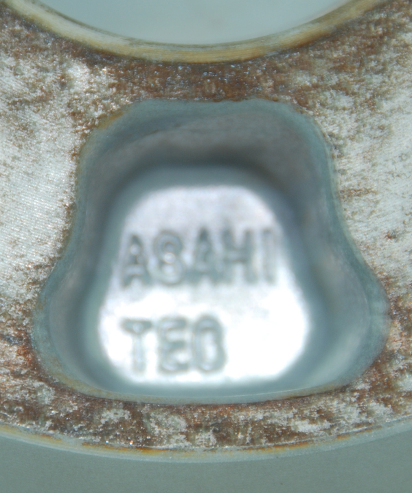

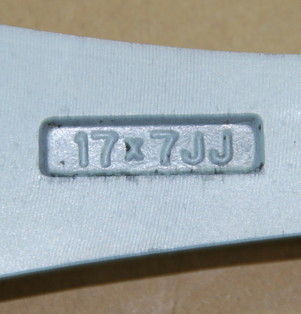

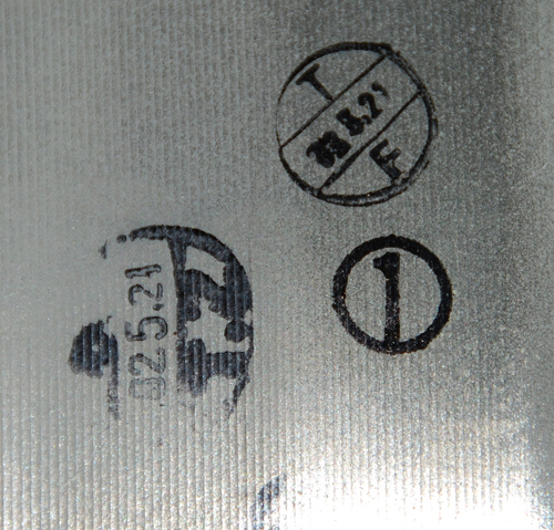

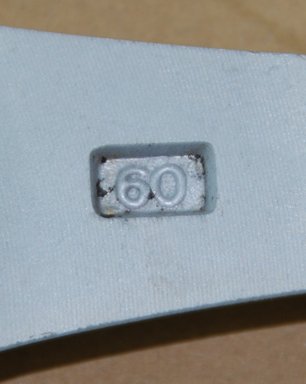

เสาร์, 7 กุมภา 2009 20:54 - ไอ้ แม็ก DC5 นี่ เค้า มีวิธีดู แท้หรือ เทียมไหมคับ
XXX พิมพ์ว่า:
kaorjang พิมพ์ว่า:
มี HONDA MOTOR นี่มัน แท้ หรือเทียมคับ มีรูป ไหมคับ
ตามนี้ครับ
