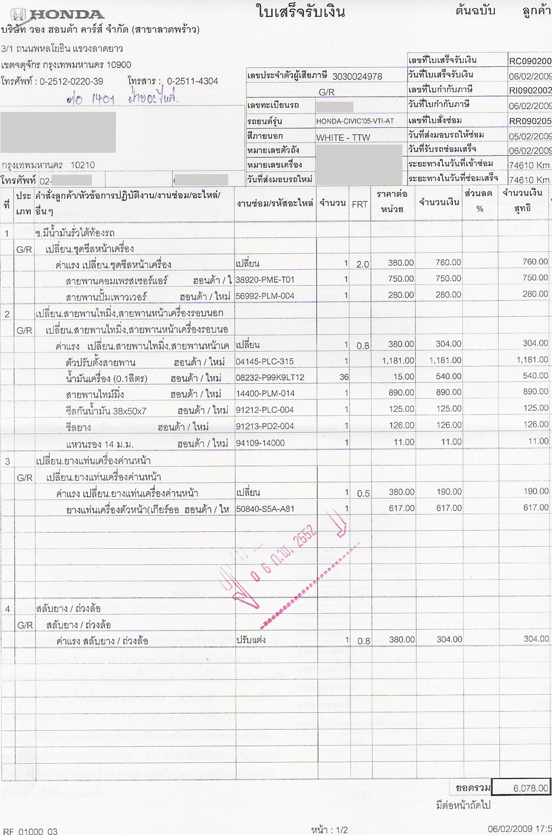

เสาร์, 7 กุมภา 2009 00:57 - Re: ช่วยด้วยครับ ขับๆอยู่ น้ำมันเครื่องไหลโจ๊กเลย
รับรถมาแล้วครับ โดนไปหกพันนิดๆ กระเป๋าแบนเลย
เปลี่ยนซีลยางอย่างเดียวราคาไม่แพงมากเท่าไหร่ ไปโดนค่าอย่างอื่นซะเยอะครับ :(
ลองดูราคาครับ เผื่อว่าเอาไว้ใช้เทียบกับอู่นอกได้ครับ
