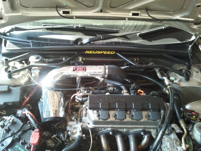

เตรียมหาอุปกรณ์
1. เหล็กค้ำโช๊คเก่าๆ มือสอง พวกค้ำโช๊คแบบไม่ตรงรุ่น หรือว่าไม่รู้ว่าใส่รุ่นไหนได้ พวกร้านเชียงกงส่วนมากจะขายแบบถูกๆ อันละ 500 ไม่เกิน 800 บาท (ใช้เฉพาะแกนค้ำกลาง เลือกให้มีขนาดความยาวใกล้เคียงพอที่จะใส่รถเรา ไม่ยาวหรือสั้นเกินไป)
2. ท่ออะลูมิเนียมกลวง 7 หุน ความหนาสัก 1 หุน หรือ 3 มิลิเมตร ยาวสัก 1 เมตร และ อลูมิเนียมแบบแท่งตันขนาด 7 หุน ยาวสัก 2 นิ้ว ใช้ในงานสร้างแกนกลางค้ำโช๊คเอง
3. สีสเปย์พ่น ประกอบด้วยสีรองพื้นกันสนิม และสีทับหน้าจริง ชอบสีไหน แล้วแต่ความพอใจ
5. น็อตแบบ หกเหลี่ยม เบอร์ 17 ยาว 2 นิ้ว ใช้เป็นน็อตยึดระหว่างหน้าแปลน และแกนค้ำ
6. อุปกรณ์ตัดแบบ ประกอบด้วย กระดาษแข็ง ปากกา กรรไกร และตลับเมตร ใช้ในการวัดความยาวจุดต่างๆ
เริ่มต้นกระบวนการผลิต
1.ใช้กระดาษแข็ง ทาบกับหัวโช๊คที่ตัวรถ แล้วออกแบบคร่าวๆของหน้าแปลนค้ำโช๊ค
2. นำกระดาษแข็งที่ได้มาตกแต่งให้ได้รูปแบบที่ต้องการ จากนั้นก็นำแบบกระดาษแข็งที่ได้ไปให้ร้านตัดเหล็กตามแบบกระดาษแข็งต่อไป ขนาดความหนาของเหล็ก ตัด 4.5 มม.
3. นำเหล็กที่ได้จากการตัด มาเจียรตกแต่งส่วนเกินต่างๆให้ได้รูปสวยงาม แล้วนำไปเจาะรูตามแบบ (ข้อควรระวัง ต้องเจาะรูให้ได้ตามแบบมากที่สุด) แล้วนำเหล็กมาทดลองใส่ที่หัวโช๊คที่รถ
4. นำเหล็กมาตัดเป็นหูของค้ำโช๊ค ตามรูปแบบที่ต้องการ จำนวน 2 ตัว เจาะรูแล้วนำไปยึดติดกับแกนค้ำโช๊ค จากนั้นก็นำไปวางบนเหล็กหน้าแปลนที่ยึดติดไว้กับหัวโช๊คที่รถ วัดตำแหน่งให้ได้ Center แล้วเชื่อมหูค้ำโช๊คให้ติดกับหน้าแปลน เชื่อมแค่พออยู่เท่านั้น
5. นำหน้าแปลน ที่เชื่อมหูแล้วถอดออกจากหัวโช๊ค ส่งต่อไปเชื่อม ด้วยเครื่องเชื่อมแบบ อาร์กอน ซึ่งจะให้รอยเชื่อมที่สวยงามและแข็งแรงกว่า
6. นำหน้าแปลนที่เชื่อม ติดกับหูแล้วมา ตกแต่ง ขัดผิวให้สวยงาม ด้วยเครื่องเจียร ตะไบ และกระดาษทราย เพื่อเตรียมพ่นสี
7. นำมาพ่นสีที่ต้องการ ด้วยการพ่นสีแบบกันสนิมเกาะเหล็กหนึ่งชั้น แล้วตามด้วยสีตามใจชอบ จากนั้นเคลือบด้วยแลคเกอร์เพื่อให้เกิดความเงางาม
8. นำไปติดตั้งกับตัวรถเป็นอันเสร็จเรียบร้อย
(ขอบคุณข้อมูลจากอาวีโอ้คลับ)

เสาร์, 30 เมษา 2011 21:22 - **
ฝากไว้อีกซักอันนะครับ ค้ำโช๊ค หลบกรองเปลือย -เซตโบ DIY BY TOES
