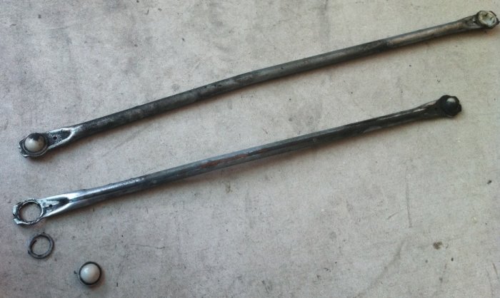

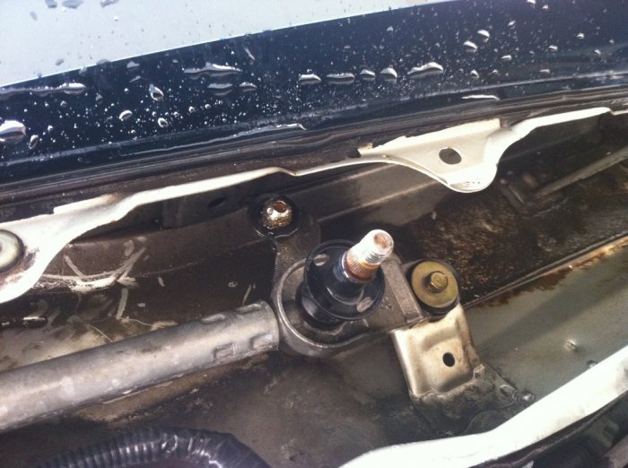

จากที่คุณวิณ Yakumo เคยแนะนำไว้นะครับ
ได้เวลาเปลี่ยนของตัวเองเลยเอามาโพสให้เป็นแนวทางครับ
วิธีการแกะคงไม่ได้โพสนะครับ ขอเป็นโพสรูป
คร่าวๆให้เห็นภาพนะครับว่าเปลี่ยนชิ้นไหนถึงหาย
มีจาระบีมาพร้อมเลยนะครับ
ราคาอันละ 141 บาท ราคาเท่ากันทั้งสองพาร์ท รวมๆ ก็จ่ายค่าของไป 309 บาทครับ

ศุกร์, 15 เมษา 2011 17:10 - เปลี่ยน "ก้านต่อแกนที่ปัดน้ำฝน" เมื่อใบปัดน้ำฝนเริ่มฟาดขอบกระจก และแผงพลาสติกด้า
ชิ้นส่วนเดิมครับ
ที่มันฟาด เพราะพลาสติดสีขาวนั้นแตก ทำให้ ก้านปัดทำงานไม่ดี
เมื่อใส่เข้าไปแล้ว วิธีใส่ก็ง่ายๆ กดก้านให้เข้ากับตัวจ๊อย เท่านั้นก็ได้แล้ว

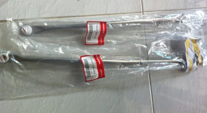

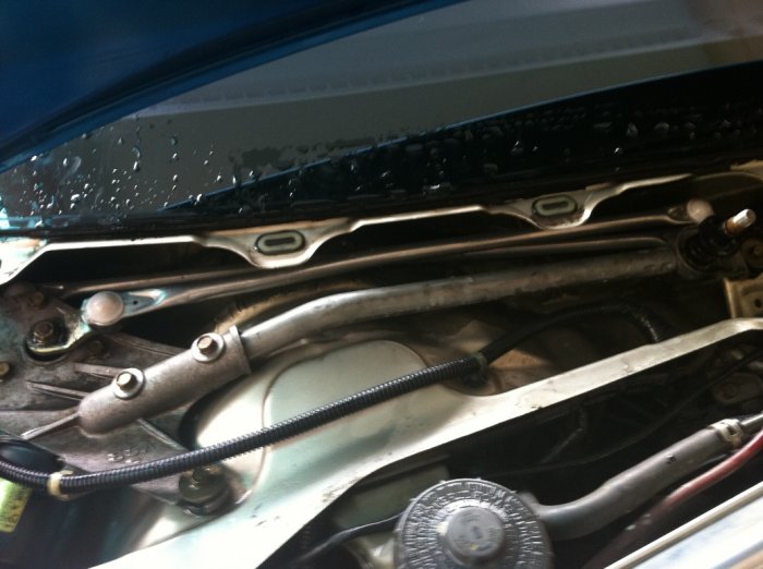

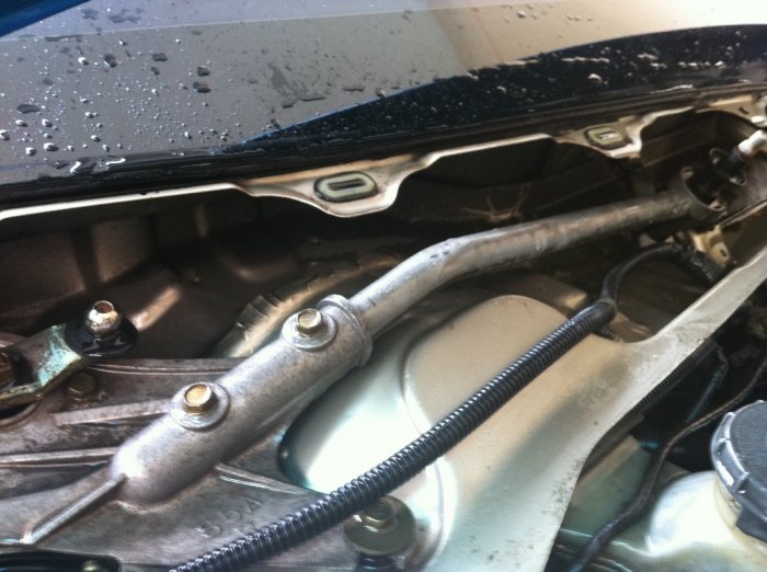

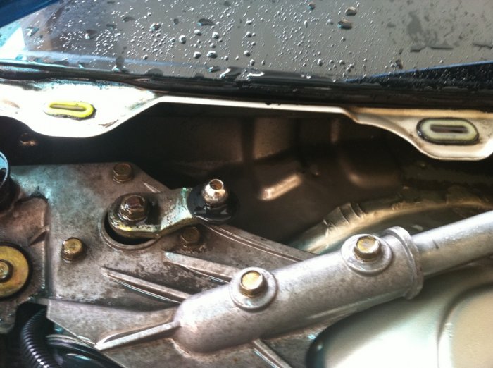

ใครเจอปัญหาแบบผมอยู่จัดเลยคับ...
อาการที่ปัดน้ำฝนปัดเป็นขยักๆ บางจังหวะลงไปโดดแผงจิ้งหรีดด้านหน้า
ปัดไม่เรียบ...ปัดเป็นคลื่น...ปัดฝืด...
เปลี่ยนใบปาดแล้วไม่หาย เปลี่ยนก้านแล้วไม่หาย...
ของผมหายถาวรแล้ว ไม่มีเสียงครืดๆ มากวนใจแล้วคับ

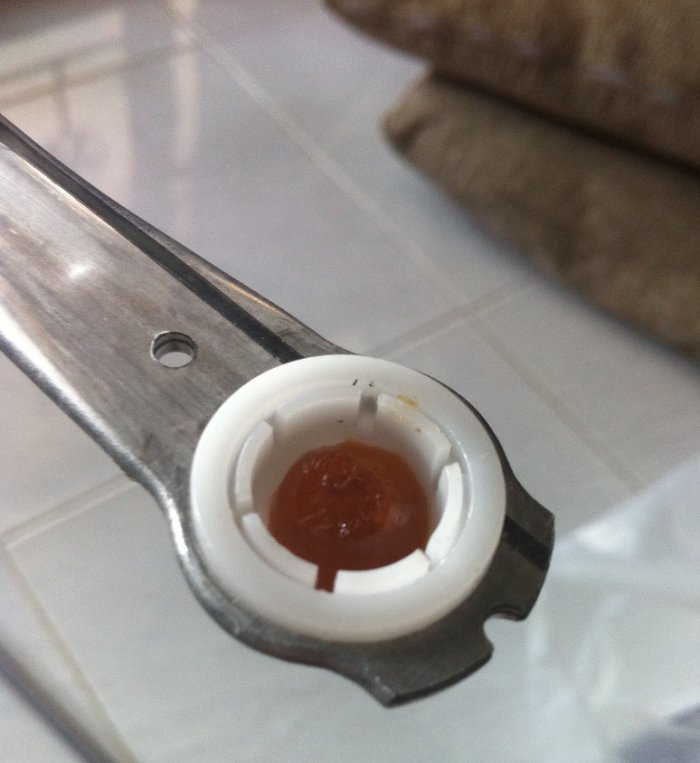

มันเกิดจากบูทพลาสติกก้านชัก ใต้แผงจิ้งหรีดแตกคับ
มันจะมีก้านชักอยู่2อัน เป็นแท่งยาวประมาณ 1 ฟุตก่าๆ
ปลายทั้ง 2 ด้านจะเป็นบูทพลาสติกตัวเล็กๆสีขาว
ผมเปลี่ยนยกก้านเลย เบิกอะไหร่ศูนย์ราคารวมประมาณ 400 บาทไทย
ถอดใส่ง่ายมักๆ ใครพอจะมีประแจ จัดเองได้เลยคับ
ใส่แล้วลื่นปรื๊ด ลื่นปรื๊ด...ผมคิดว่าอะไหล่ตัวนี้ไม่แพงคับ
ช่วงนี้ฝนตกแทบทุกวัน เป็นห่วงความปลอดภัยของพี่น้องทุกท่าน
ปัดแล้วเห็นไม่ชัด ปัดแล้วไม่เคลียร์ อันตรายน้าาาฮาบ...
ลองดูเป็นแนวทาง สำหรับการแก้ปัญหานะคับ
ใบ Part Number ที่ผมสั่งซื้อคับ
ผมไม่ได้ถ่ายภาพไว้ นะครับตัวเดียวกันเลย

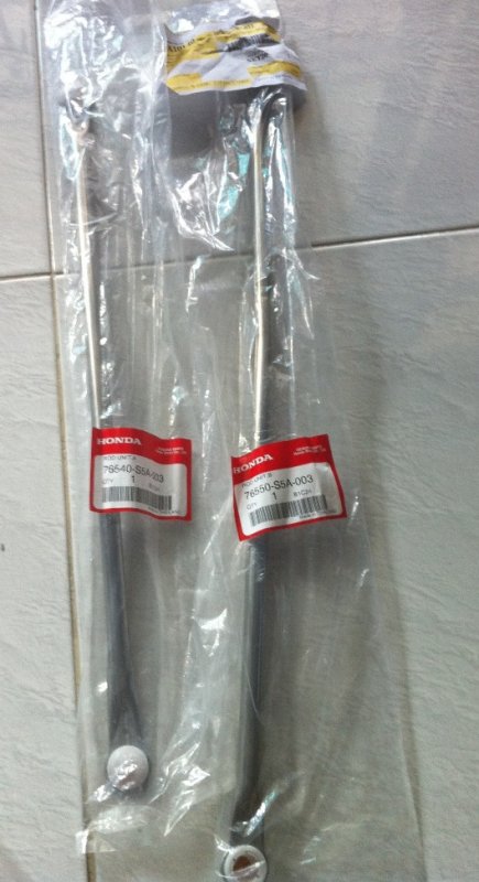

มี 2 ก้าน ด้านบนกับล่างคับ

บูทพลาสติกตัวปัญหา ถ้าห้าซื้อแค่บูทได้ก็ใช้ก้านเดิมได้คับ
ปล.ขออณุญาติเจ้าของภาพคุณโอ๋ด้วยคับ
เบิกใหม่เลย ไม่เกิน 400 บาทเองคับ
