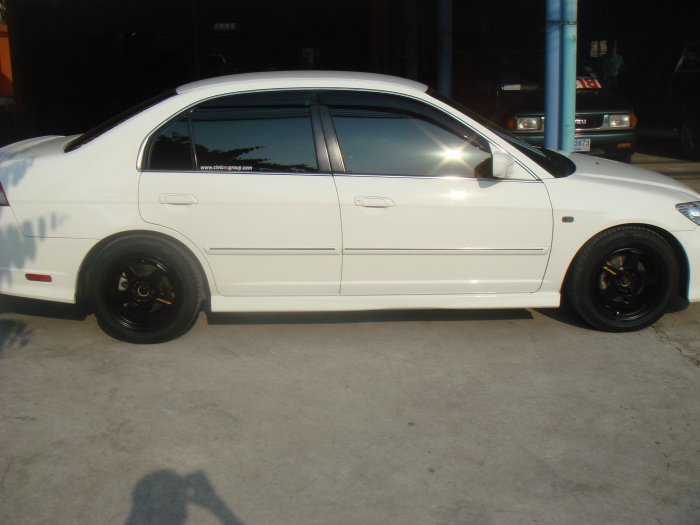

พฤหัส, 14 เมษา 2011 13:08 - สอบถามผู้รู้เรื่องแม็กครับ
205/50/16 กว้าง 7 อ๊อฟ 40 Spoon Rota
