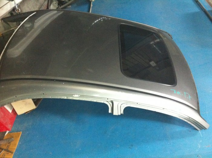

หลังจากได้moonroofมาจากคุณเอ้ (yoosabai) เป็นของตรงรุ่น ES 2004 Singapore Spec ผมก็นำมาติดตั้งที่อู่ อุดมการช่าง (พลโยธิน57) คุณนุ๊ก ระยะเวลาในการทำ 5 วัน ผมบอกกับคุณนุ๊กว่าอยากให้เสร็จก่อนสงกรานต์ คุณนุ๊กจัดให้เลย ผมเอารถไปจอดวันอังคารที่5 ตอนบ่าย1330น พอมาวันพฤหัสที่7 ตอนเย็น ผมโทรไป คุณนุ๊กแกบอกว่ารถติดตั้งMoonroof เสร็จแล้ว รอแต่ช่างทำสีก็เสร็จแล้ว ผมกำลังจะบอกว่าจะไปถ่ายรูป มาลงReview ซะหน่อย คุณนุ๊กบอกว่าขอปิดเป็นความลับครับ (สงสัยเอาไว้ให้ชาวES ไว้ค้นหาละมั้ง อิอิ)
แต่พอจะสรุปการเปลี่ยนหลังคาได้ว่า
1 เอาแผ่นหลังคาเดิมออก โดยการเลาะตะเข็บ
2 เอาแผ่นหลังคา Moonroof มาใส่แทน เชื่อมกลับเข้าไป
3 ต่อสายDrain นำ้ที่เสาหลังคา
4 ทำสี ให้เหมือนหลังคา เป็นอันว่าเสร็จ

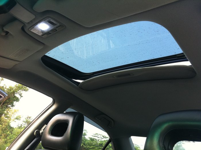

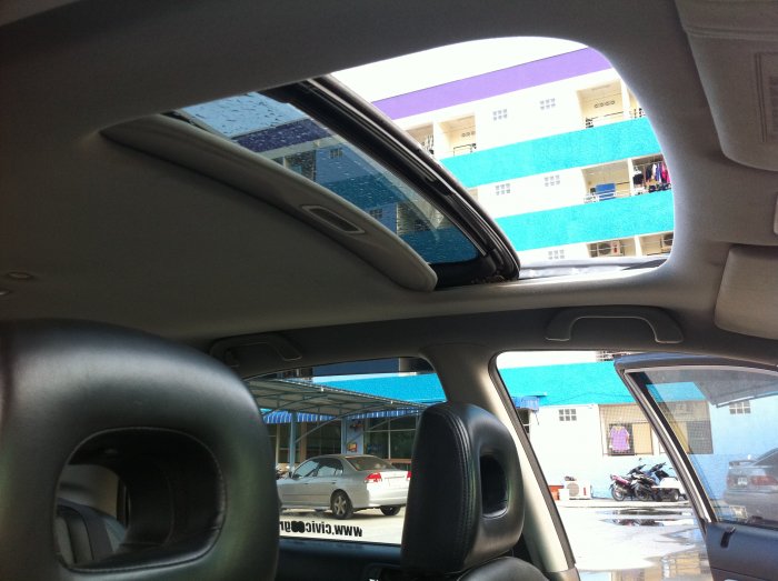

ภายใน
ภายใน

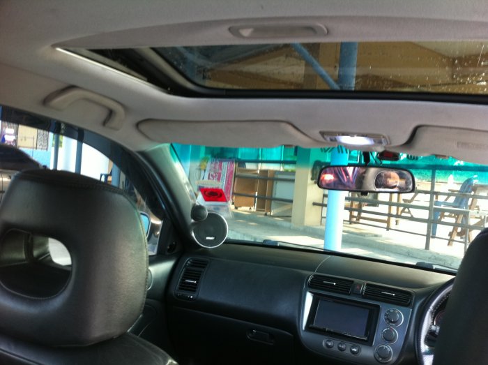

เบาะรูกับหลังคารูเข้ากันเข้ากัน

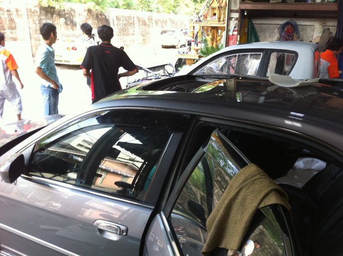

ตุณนุ๊กเสื้อสีฟ้าครับ

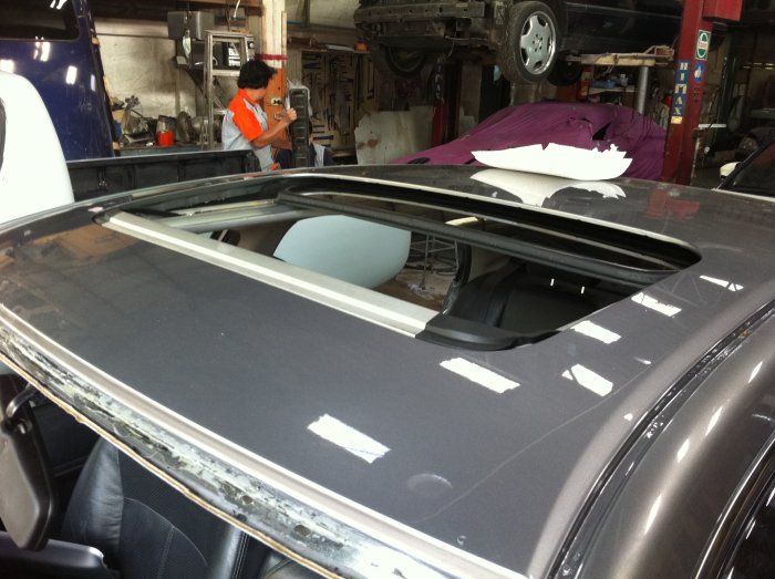

Pic2
Pic2
Pic1 Moonroof
Pic1 Moonroof

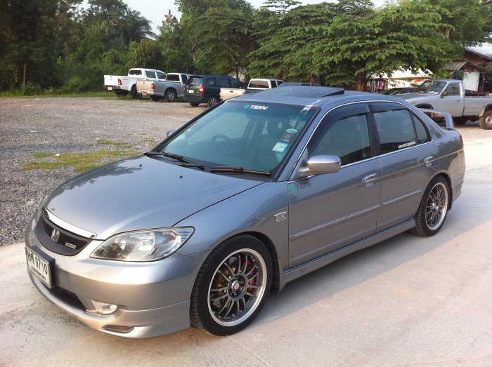

UP รูปเพิ่มครับ

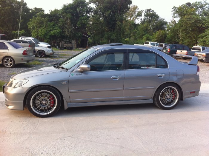

ด้านข้าง
ด้านข้าง
เต็มๆ
เต็มๆ
อีกด้าน
อีกด้าน

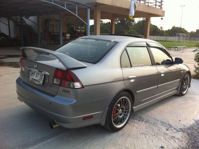

ท้ายรถ
ท้ายรถ
