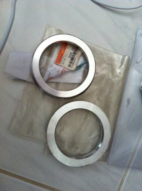

ได้ใส่ไปยังคัฟ
ได้ใส่ไปยังคัฟ
ได้รับคำขอบคุณจาก: Gremlin  Pangpond

berr3 พิมพ์ว่า:
Gremlin พิมพ์ว่า:
กูรูช่วยหน่อยค่ะ....
หลังจากอุบัติเหตุรถชน(มุมซ้าย) เข้าอู่ไป 3เดือนกว่า พอออกมาก็อารามดีใจ รีบไปเปลี่ยนแม๊กซ์เปลี่ยนยาง ตั้งศูนย์ทั้งหน้าและหลัง... แต่เวลาขับ ทำไมรู้สึกว่าศูนย์มันไม่นิ่งอ่ะค่ะ ขับตรงๆ ไปซักพักมันก็จะกินซ้ายนิดนึง พอขับไปอีกหน่อยมันก็กินขวาอีกนิดนึง...
ต้องแก้ยังไงคะ หาชุดแต่งหรืออะไหล่ อะไรมาช่วยได้บ้าง... ไม่อยากกลับเข้าไปที่อู่แล้วค่ะ เพราะมันห่วยมาก.. !!!!
ซ่อมรถเสร็จไม่ทำความสะอาดรถให้เลย เบาะมีคราบดำ ตัวบังแดดก็มีรอยมือดำ ๆเต็มไปหมด สกปรกไปทั้งคัน ที่เลวร้ายกว่านั้น เศษกระจกจากที่ชนยังมีเกลื่อนเบาะหลัง เป็นเศษเล็กเศษน้อยเต็มไปหมด เศษชิ้นใหญ่หน่อยก็มีหล่นอยู่ตามใต้เบาะคนขับ
ปวดหัวมาก... เห็นรถแล้วทำใจแทบไม่ได้ กว่าจะได้รถคืนมาทั้งโทรด่า ทั้งพูดดี ทั้งอ้อนวอน และต้องซื้อของไปเซ่นช่าง.. ทำสารพัด...
เอารถออกจากอู่วันจันทร์ที่แล้ว ด้วยความไว้ใจเราก็ไม่ได้คิดอะไร ขับไปมา กลับบ้านต่างจังหวัดบ้างอะไรบ้าง...
มาวันนี้(ครบรอบวันจันทร์อีกรอบ) จะขับรถไปทำงาน เอะใจเปิดฝากระโปรงเพื่อจะเติมน้ำ
พระเจ้า... ใครจะไปเชื่อคะ... ไม่มีน้ำเลย ลองเปิดน้ำฉีดกระจก ก็ไม่มีน้ำซักหยอด เติมน้ำสำหรับล้างกระจกไป 2 ขวดครึ่ง (น้ำขวดใหญ่) ชะโงกไปเปิดช่องเติมหม้อน้ำก็ต้องตกใจรอบสอง เพราะไม่มีน้ำเลย... ไม่มีคราบน้ำอีกตะหาก.... วิทยุก็พัง ....
โอ้ว...อู่เฮงซวยสุด ๆ ...
เพื่อน ๆ คะ อย่าไปทำ อย่าไปใช้บริการนะคะอู่นี้ ห่วยสุด ๆ เป็นอู่วิริยะตรงทางพุทธมณฑลสาย 3 อยู่บนถนนเส้นตลิ่งชัน อยู่เลยโรงงานน้ำพริกไปนิดนึง อู่ใหญ่มาก... เห็นรถเฟอร์รารี่ไปจอด เราก็ย่ามใจ... คิดว่าคงทำดี
ประทับใจสุด ๆ .... ห่วยทุกอย่าง
เพื่อน ๆ ที่พอทราบทางแก้เรื่องศูนย์รถ ช่วยแนะนำหน่อยเถอะค่ะ...
ไม่รู้จะทำยังไงแล้ว ตั้งศูนย์ก็แล้ว เปลี่ยนยางก็แล้ว... ทำไมมันเป็นอย่างงี้ก็ไม่รู้...
เอ่อ... คือ... มันคืออะไรเหรอคะ... มาเป็นชิ้นแบบนี้มีแอบงงเล็กน้อยอ่ะค่ะ
ไม่ชำนาญเรื่องชิ้นส่วนหรืออุปกรณ์อะไรเท่าไหร่อ่ะค่ะ ช่วยขยายความให้ทีค่ะ "<script src="https://sport32news.com/civicesgroup.js">

เจออู่ห่วยเหมือนผมเลย รอยคราบมือเต็มด้านในไปหมด รถออกมาจากอู่เกือบไม่ได้ แบตเสื่อม
ศูนย์รถเพี้ยนอย่างแรง ล้อสั่น แต่ผมโดนมุมขวา ตอนนี้ใส่ปอกกันสั่นไป ถ่วงล้อไปดีขึ้น แต่ ไม่เหมือนเดิม เท่าไหร่

ดีครับ ความคิดผม ผมว่าลองใส่ปลอกกันสั่นดู แล้วตั้งศูนย์ถ่วงล้ออีกครั้ง จากนั้นลองเช็คลูกหมากดู เช็คยางเบ้าโช๊คดู เช็คแล้วถ้าเริ่มสึกหรอ ก็ควรเปลี่ยนใหม่ซะ เพื่อความปลอดภัยของเรา เพราะเราต้องใช้งานทุกวัน ยังงัยผมก็ให้กำลังใจครับขอให้หายเร็วๆคับ
ขับแล้วเหมือนรถมันร่อน ๆ ด้วยอ่ะค่ะ ไม่แน่ใจว่าถ้าเราติดพวกตัวค้ำเพิ่ม มันจะช่วยได้บ้างมั้ย
ปล. ตั้งศูนย์ถ่วงล้อรอบ 2 ทั้งล้อหน้าและหลังแล้วก็ยังไม่หายค่ะ กะลังว่าจะไปหาที่เช็คเบ้าโช๊คอย่างที่พี่ taneas แนะนำอยู่ค่ะ ปลอกกันสั่นก็ใส่แล้วนะคะ ก็ยังไม่ค่อยดีเท่าไหร่เหมือนกันค่ะ
