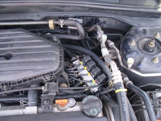

รบกวนลงรูปถ่ายตำแหน่งหัวฉีดด้วยครับ
ย้ายอาจจะเสียงเบาลง

พฤหัส, 7 เมษา 2011 23:25 - ช่วยด้วยคัฟ ติดแก๊ซ versus มาเสียงหัวฉีดดังมากๆ
รถผมก็ดังน่ะ แต่ดังด้านนอกตัวรถอ่ะคับ
แต่ในรถเงียบคับไม่ดังน่ะ ขอดูรูปจุดติดตั้งรางหัวฉีดหน่อยอ่ะคับ
ปล.มันไม่ใช่ versus ย่ีห้อเดียวหรอกคับ
เกือบทุกย่ีห้อท่ีใช้รางหัวฉีดของย่ีห้อ RAIL
มันจะดัง แด๊กๆๆๆ ต่อเวลาแบบนี้ล่ะคับ

พุธ, 11 พฤษภาคม 2011 11:20 - ช่วยด้วยคัฟ ติดแก๊ซ versus มาเสียงหัวฉีดดังมากๆ
ดูรูป ต่ำแหน่งที่วางหัวฉีด ผมว่าติดไม่ถูกต้องนะ สายท่อส่งแก๊สแต่ละหัวความยาวไม่เท่ากัน น่าจะติดหลังกรองอากาศ ถ้าดังมาก ก็จำใจเปลี่ยนรางหัวฉีดใหม่ ราคาไม่น่าเกิน สองพันห้าร้อย ไม่รวมค่าแรง ใช้ของดีหน่อยหรือลองให้ร้านติดเคลมไดป่าว ที่ว่าดังขนาดได้ยินเข้าไปในห้องโดยสารหริอคับ ผมยังไม่เคยเจอ mail มาที่ ultramanthai@gmail.com ก็ได้คับ

ศุกร์, 8 มิถุนา 2012 19:30 - ช่วยด้วยคัฟ ติดแก๊ซ versus มาเสียงหัวฉีดดังมากๆ
ของผมเงียบกว่าหัวฉีดน้ำมันอีกครับลองหาร้านที่มีเครื่องปรับสโตรกหัวฉีดครับให้เค้าปรับให้ใหม่มันจะเงียบครับร้านใหญ่ๆในกรุงเทพมีเกือบทุกร้านแต่ถ้าให้แนะนำก็ไปอู่ไฮเวย์ออโต้แก๊สครับซอยโพธิ์แก้ว

ศุกร์, 15 มิถุนา 2012 21:42 - ช่วยด้วยคัฟ ติดแก๊ซ versus มาเสียงหัวฉีดดังมากๆ
ถ้าดังผิดปกติมากเกินไป น่าจะเป็นความผิดปกติของรางหัวฉีดนะครับ ให้ทางร้านลองเปลียนดูครับ
ผิดถูกขออภัยนะครับ   เคยเจอปัญหานี้มาเหมื่อนกันเปลี่ยนแล้วหายครับ
