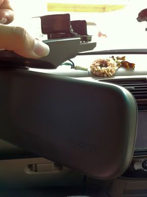

สืบเนื่องจากกระทู้ที่แล้ว http://www.civicesgroup.com/forum/topic17047 เกี่ยวกับกระจกตัดแสงแบบไฟฟ้าที่เห็นในรถรุ่นใหม่ๆ ซึ่งทำให้สบายสายตาเวลาขับรถในตอนกลางคืน เพราะเมื่อเวลามีแสงไฟจากรถคันด้านหลังที่สว่างมากเกิน กระจกก็จะปรับความเข้มของตัวกระจกให้เข้มขึ้น เพื่อลดการสะท้อนของแสงไฟจากรถด้านหลัง การติดตั้งนั้นต้องทำเหล็กแปลงขายึดขึ้น เพื่อให้ยึดเข้ากับจุดยึดเดิมได้ ซึ่งผมเคยได้เห็นกระจกตัวนี้บนรถพี่ es94 (รถเด่นฯ #66) ประกอบกับมีพี่ปล่อยกระจกรุ่นนี้ออกมา เลยได้มีโอกาสแนะนำให้พี่ๆ เพื่อนๆ ชมกันคับ
ภาพกระจกตัดแสงแบบไฟฟ้าของรถพี่ es94
แนะนำ :: กระจกมองหลังตัดแสงแบบไฟฟ้า
กระจกตัวนี้ของ Nissan คับ
กระจกตัดแสงและเซนเซอร์บนกระจก เพื่อวัดแสงจากด้านหลัง

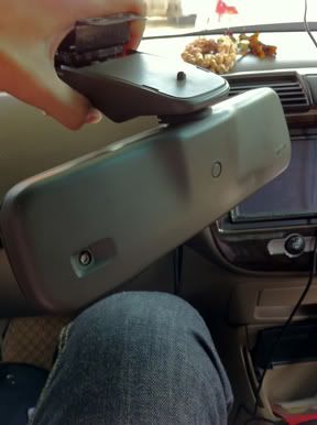

เซนเซอร์ด้านหลังกระจก เพื่อวัดแสงจากด้านหน้า

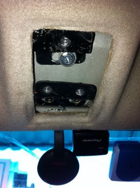

ขาเหล็กที่ต้องทำเพิ่ม เพื่อยึดกระจกให้ยื่นมาพอดีกับเพดาน
ขาเหล็กที่ติดเพื่อยื่นออกมาจากเพดาน
เดินสายจากเพดาน ผ่านทางเสา A เพื่อต่อไฟ

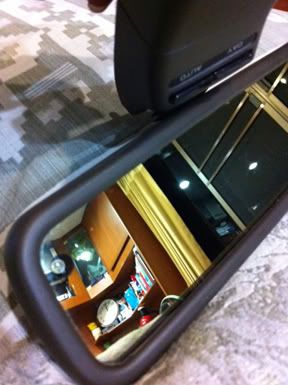

กระจกที่ประกอบเสร็จเรียบร้อยแล้วคับ : )
ตัวอย่างการตัดแสงแบบไฟฟ้าของกระจก ทดสอบโดยการเปิดไฟ LED เข้าที่เซนเซอร์
