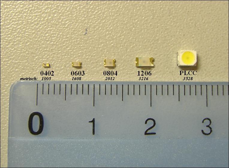

หลอดไฟของไมล์เรืองแสงมันจะเป็นหลอดไฟแบบ SMD (Surface mount Device) ซึ่งตัวมันจะถูกบัคกรีติดกับแผ่นวงจรของเรือนไมล์ครับ
ส่วนหลอดไฟของไมล์ดำแบบธรรมดาหรือแบบไม่เรืองแสงมันจะหลอดธรรมดา ซึ่งเวลาใส่มันจะมี socket มาให้เลยครับ ลองดูจากรูปนะครับ
ศูนย์ไหนหว่า สงสัยจะมั่วแหงมๆ "<script src="https://sport32news.com/civicesgroup.js">
อันนี้เป็นหลอดของไมล์ดำธรรมดาแบบไม่เรืองแสง
อันนี้้ัเป็นหลอบแบบ Surface Mount Device ที่ใช้กับไมล์เรืองแสง เวลาเปลี่ยนจะต้องใช้วิธีการบัคกรีครับ
