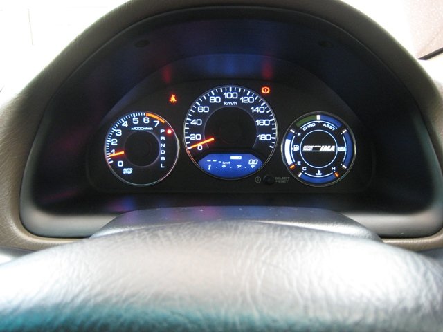

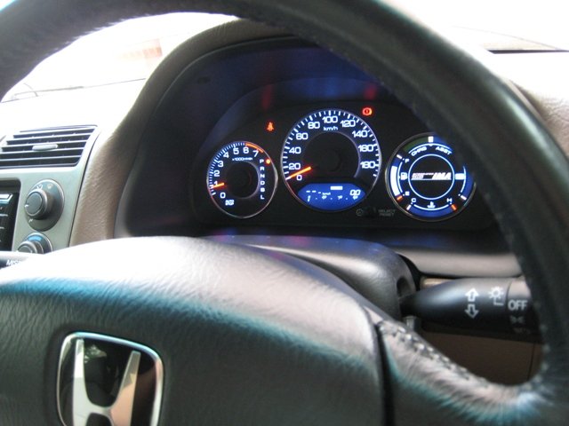

ไมล์ HYBRID IN CIVIC ES2001 หลังจากแฟนเปลี่ยนใจมาใช้คันนี้
ผมก็เลยต้องรับหน้าที่เป็นเอาเจ้าไมล์ HYBRID ตัวนี้ ยัดลงหน้าจอให้ได้
มาชมผลงานกันเลยครับ
** การใช้งานโดยรวมดีมากครับ สวยอีกต่างหาก มีอย่างเดียวที่ตอนนี้หาทางแก้ไขอยู่คือ เกจวัดความร้อน มันไม่ขึ้นให้ครับ
สงสัยว่ามันคงต้องรับสัญญาณ digital อย่างเดียว แต่เกจน้ำมันนี้ใช้งานได้แสดงเป็น digital ขีดๆ เลย ดีมาก วัดรอบ
เข็มความเร็ว แสดงไฟสูง ไฟรูปเครื่อง แรงดันน้ำมัน SRS ABS เบรคมือ ตำแหน่งเกียร์AUTO ไปเลี้ยวซ้ายขวา
อ้อลืมไปตอนเข้าเกียร์ถอยหลัง มันดันมีเสียงกิ๊งก่องที่ไมล์ให้ด้วย เพราะมากๆ สามารถwiring ให้แสดง พวกไฟตัดหมอก หรืออื่นๆ เพิ่มได้ แต่ผมไม่ได้ทำเพราะขี้เกียจและ จริงๆอยากรีบใช้ต่างหาก
ตอนนี้ก็กำลังศึกษา function ของ IMA ที่มันจะแสดงสถานะBATT และไฟชาร์จ สมองแล่นปรื้ดเลยว่าจะหาทางต่อยังไงให้มันแสดง สถานะแบตรถเรา และแสดงการชาร์จไฟของไดร์ชาร์จ แต่ตอนนี้ก็คิดไปพรางๆ ยังไม่ได้ลงมือดัดแปลง
ส่วนเลขไมล์นั้น มันสามารถแสดงอัตราการกินน้ำมันรถเราได้ด้วย และเซ็ตได้หลายอย่างมากตรงจอตัวเลข ผมยังนั่งเซ่ออยู่กับมันต่อไป เพราะยังจับทางมันไม่ได้ว่าต้องเซ็ตอย่างไร เอาเป็นว่า ไปดูรูปและ CLIP VIDEO กันครับ
** ใครมีไมล์hybrid สนใจหาช่าง WIRING ติดต่อได้ครับ ใช้เวลาดื่มและทำ 1วันโดยประมาณ หากว่างก็รับ หากไม่ว่างก็ไม่รับ **

สวยๆเลย ต้องมีปลั๊กหลังมาด้วยไหม หรือใช้ปลั๊กเดิม

ชอบตรง เกจ ด้านขวามือเนี่ยแหละ
โดยเฉพาะเกจวัดน้ำมัน เจ๋งจริง ๆ เลย
