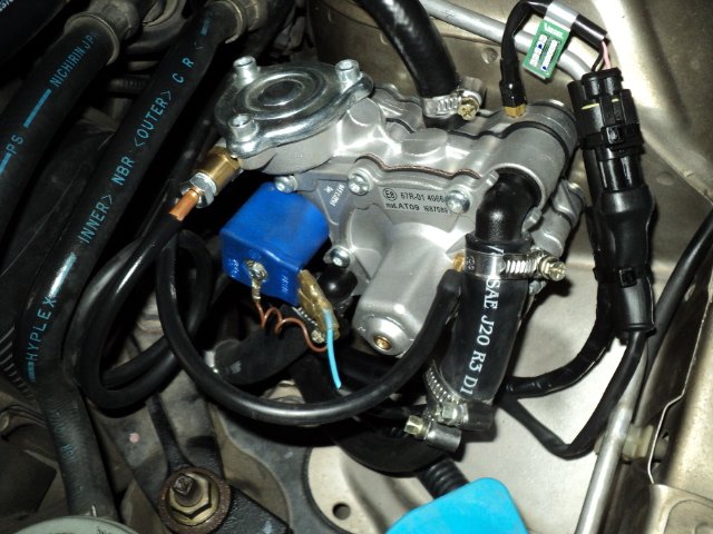

ไปติดแก๊ส มาแล้ว LPG เอารูปมา share ให้ดูกันครับ เห็นเพื่อนๆพี่ๆน้่องๆ หลายคนสนใจอยู่ครับ
ค่าเสียหายหมดไป 25000 บาท หัวฉีดของ Versus(ไม่ใช่ lucky frame นะครับ) ถังของสหมิตร ได้แก๊สมา 100 นึง
แรกๆ มีปัญหาดังนี้
1. ไฟ LED ขึ้น --> ไปวิ่งจูน map มาใหม่ ตอนนี้ ยังไม่มีปัญหาครับ
2. ความร้อนขึ้น --> ท่อยางน้ำรั่ว ไปเปลี่ยนที่ศูนย์ หมดไป 400 บาท
3. เปลี้่ยนจากน้ำมันเป็นแก๊สแล้วกระตุกนิดนึง --> ไปวิ่งจูน map มาใหม่ ดีขึ้น
4. ยังไม่มีครับ
ปล. รถผม honda civic dimension EXI 1700 cc ครับ
วิ่งตอนนี้ ตกกิโลละบาท บวก ลบ นิดหน่อย
วานผู้รู้ แนะนำหน่อยครับ ว่าโอมั้ย
