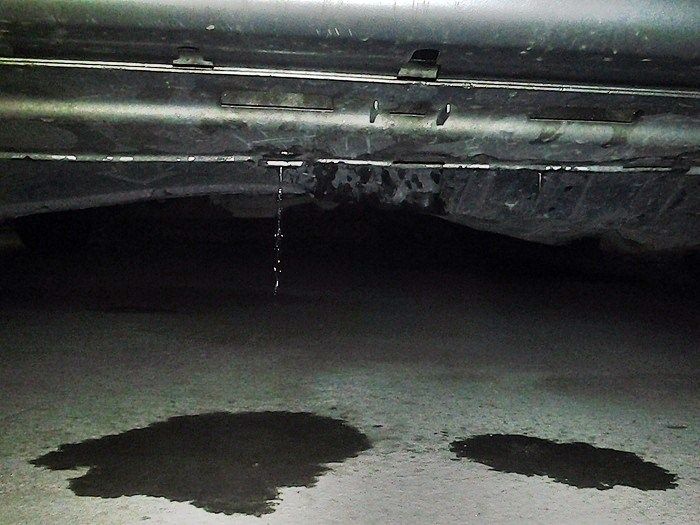

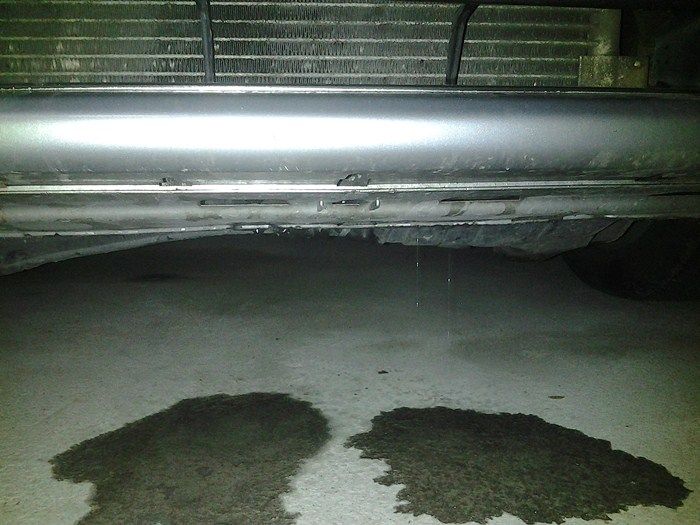

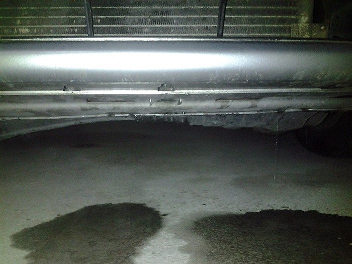

เสาร์, 21 กรกฎา 2012 21:26 - ตอนจอดความร้อนขึ้นน้ำหม้อน้ำหาย ถ้ารถวิ่งความร้อนจะลดลง
เพิ่งเป็นวันนี้ สดๆ ร้อนๆ เลยครับ
ประมาณ 4 โมงเย็นเสร็จธุระจากซีคอนขับรถกลับบ้านวัดตะกล่ำ วิ่งมาถึงแยกอุดมสุขเริ่มเอะใจ
รู้สึกเสียงเครื่องมันแปลกๆ ปิดวิทยุสังเกตุ มีเสียงดังแค่กๆ เบาๆ เวลาเหยียบคันเร่ง
แต่ไม่ได้เอะใจเหลือบมองเกจ์ความร้อนเลย คอยฟังแต่เสียงเครื่องอย่างเดียว
จนจังหวะเบาเครื่องเลี้ยวเข้าซอยบ้านเหลือบมาเห็นเข็มเกจ์ความร้อนฮีทสุดเลย เครื่องสั่นแล้วก็ดับไป
ลองสตาร์ทใหม่เครื่องติด รีบขับเข้าไปจอดในโรงรถทิ้งให้เครื่องเย็นจนประมาณสองทุ่มครึ่ง
ลองไปเปิดฝาหม้อน้ำดู แห้งสนิทเลยเอาน้ำเติมปรากฎว่าน้ำรั่วหยดลงพื้นเลยครับ
อาการแบบนี้น่าจะเกิดจากสาเหตุอะไรบ้างครับ ตอนนี้เซ็งมากยังไม่รู้ว่าสาเหตุเกิดจากอะไร แต่ที่รู้ได้เสียตังค์แน่ๆ
เติมน้ำปุ๊บรั่วปั๊บเลย
รั่วแบบนี้เลย
รั่วแบบนี้เลย
หยดตลอดแนวหม้อน้ำ
หยดตลอดแนวหม้อน้ำ

เสาร์, 21 กรกฎา 2012 21:57 - ตอนจอดความร้อนขึ้นน้ำหม้อน้ำหาย ถ้ารถวิ่งความร้อนจะลดลง
moshi พิมพ์ว่า:
pekbonk พิมพ์ว่า:
ตามข้างบนเลยครับ แต่ลองดูง่ายๆ ก่อนคับ ว่ามีน้ำรั่วออกมาบ้างหรือป่าว ของผมเคยเป็นน้ำเขียวๆ มันไหลออกมาตอนเครื่องร้อนคับ
เขียวเหมือนกันเลยครับไหลออกตรงท่อยางด้านบนหม้อน้ำ ความร้อนขึ้นด้วยประมาณสัก 3/4 ของเกจวัดนะครับ แค่นี้ถือว่าฮีตไหม เป็นแค่ช่วงเวลาสั้นๆ สัก 5 นาทีแล้วก้อลดลงปกติ เครื่องเย็นแล้วเปิดฝาหม้อน้ำดูแหง้อะ เติมไปสามขวดเล็ก 600 CC อะครับ
สปิงฝาหม้อน้ำล้าหรือป่าวครับลองกดดูเทียบกับคันอื่นก็ได้ครับจะรู้เลย

เสาร์, 21 กรกฎา 2012 22:07 - ตอนจอดความร้อนขึ้นน้ำหม้อน้ำหาย ถ้ารถวิ่งความร้อนจะลดลง
DuuI พิมพ์ว่า:
ดูตรงตะเ็ข็บ หม้อน้ำอะคับคงรั่วมาจากจุดนั้นนะคับ ของผมก็โดนไปเรียบร้อยแล้ว
เดี๋ยวพรุ่งนี้ลองเช็คอีกที ถ้าใช่จะได้แก้ไขให้จบ ไม่อยากเสี่ยงจริงๆ กับเรื่องความร้อน
วันนี้ไปทำมาเรียบร้อยแล้ว เป็นของเทียบฝาพลาสติก ค่าหม้อน้ำ+ค่าแรง โดนไป 4000
รู้สึกเหมือนแพงเกินสำหรับของเทียบ แต่จำใจต้องทำเพราะไม่มีร้านไหนเปิดเลย ไปเจอร้านที่ทำเปิดอยู่ร้านเดียว
ของเดิมรั่วทั้งฝาบน ฝาล่าง ช่างบอกหมดสภาพแล้วเจ้าของเก่าไม่น่าจะเคยเปลี่ยนเลย
