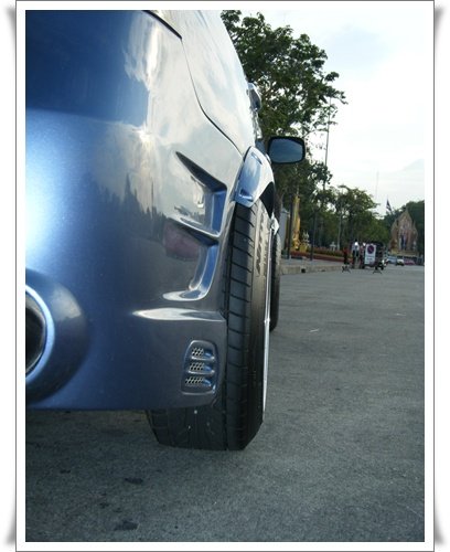

อยากทราบเรื่องล้อขอบ15กับยางปริ้นๆ โหดๆ สวยๆ
1.ขอบ15 ต้องหนากว้างเท่าไร ออฟเท่าไร ถึงจะสวย อยากได้แบบปริ้นน่ะคับ
2.เกี่ยวกับยางด้วยไหม ยี่ฮ้อ รุ่น
3.แม๊กยี่ฮ้ออะไร ยางอะไร เข้ากันที่สุด
4.มีรูปให้ดูไหมครับ
ล้อกาง ยางปริ้น
ล้อกาง ยางปริ้น
ล้อกาง ยางปริ้น

ผมใช้ SPOON ROTA 15" 195/60/R15 กว้าง 6.5" แต่ผมนึกไม่ออกว่าโหดๆ เป็นไงก่อนหน้านี้ใช้ 17" รู้สึกกระด้างเลยลดลง 15"

มันมีล้อte37v ที่ผมไปถ้านะครับ มีแบบ2step หน้า7หลัง8 offผมจำไม่ได้
1step หน้าหลัง8 off +25 limจะอยู่ที่ประมาณ56มิลอะครับ บางที่off 0 ก็มีนะ
ทั้ง2อย่างนี้ขอบ15 4/100 ที่ว่ามางานcopนะครับ อย่างรูปที่ให้ดูน่าจะoff 0

เรื่องค่า offset ไม่เกี่ยวกับยางปลิ้นเลยครับ จะเกี่ยวก็แต่จะทำให้แมกซ์วงนั้นที่มีค่าออฟเซตนั้นๆเนี่ยใส่กับรถเราได้มั้ยจะมีผลเรื่องการติดซุ้มอ่ะครับซึ่งก็ต้องคำนวนจากความกว้างของแมกซ์ด้วย....
ส่วนเรื่องความปลิ้นของยางนี่ ต้องการปลิ้นมากน้อยอยู่ที่เราเลือกเลยครับ มีวิธี ก็สมมติแมกซ์ขอบ 17 แมกซ์หน้ากว้าง 7.5*17 หรือ 7*17นิ้วเนี่ย จะลงตัวพอดีไม่ปลิ้นกับยางหน้ากว้าง ขนาด 205 45 17 ถึง 215 45 17 แต่ยาง 205 45 17 แก้ม จะเริ่ม ปลิ้นกับ แมกซ์ 17*8 นิ้ว ขึ้นไปแก้มเริ่มล้มกำลังสวย แต่จะใส่ กับแมกซ์ึึ ถึงขนาด 17*9 ไม่ได้ อาจจะต้องเพิ่ม แก้ม ขึ้นมา เป็น 205 50 17 แทน เพื่อเอาส่วนแก้มยางที่มากขึ้นมาทำให้ยางขยายออกอีกเรียกกันว่าโอเวอร์ออฟเซต...ประมาณนี้ สั้นๆคือใส่ยางให้หน้าแคบกว่าแม๊กซ์
ยางที่โดยส่วนตัวชอบแก้มสวย มีของ dunlop lm กับ FALKEN
ใส่แบบนี้สวยจริงครับแต่จะมีผลเรื่องสมรรถนะการเข้าโค้งแรงๆ ปล. เคยเห็นที่หลุดคาสนามมาแล้วครับ...แต่ที่ผมใส่เพื่อให้ยางมันล้มหลบซุ้มโดยไม่ต้อพับซุ้มอ่ะครับ...

เท่าที่ทราบหรือเหนมานะคับ
ตอนนี้ก้อมีล้อยี่ห้อ xxr ลองหาในกูลเกิ้ลเลยคับมี
ขอบ15กว้าง8นิ้ว ออฟเท่าไหร่จำไม่ได้แต่รู้ว่าลึกคับ
แล้วมีของอีกสำนักนึงของงานร้าน CG0-400 ลาย RPF1 อันนี้หล่อๆเลย
ขอบ 15 กว้าง8นิ้ว ออฟ+25 สวยคับ ลองดูตามลิ้งคับ

15หน้ากว้าง7.5หรือ8 ก้อได้แต่ออฟจะให้ล้นต้องซัก +20 ยิ่ง+น้อยยิ่งล้นคับ

XXR ตอนนี้ที่เห็นมีอยู่ 2 ลายครับคือ
1. XXR 002 ขนาด 15" กะ 16" กว้าง 8" offset 0
2. XXR 501 ขนาด 15" กะ 16" กว้าง 8" offset 15
รับรองปลิ้นแน่นอนครับ ยิ่ง กว้าง 8" offset 0 นี่เรียกทะลักจะดีกว่า 555

เป็นล้อไต้หวันครับ
ร้านที่เป็นตัวแทนจำหน่ายอยู่พัทยาครับ (ข้างๆสุขาวดี ของสหฟาร์มครับ) ชื่อร้าน TIK series
ราคาเท่าที่ทราบ
ขอบ 15 3,800 บาท
ขอบ 16 4,100 บาท
ยางเดิมหน้ากว้าง7 ใส่ได้ครับ ผมใส่ 195/50/15

รถสีเทาอะครับ ถ้าจำไม่ผิด ล้อเขาออฟ0

บอกแล้วว่าให้จัดออฟ 0 ไปเลย ออฟ 15 มันยังล้มไม่ได้ใจเลยพี่

ใส่ XXR 002 ขนาด 15" กว้าง 8" offset 0 ยาง195/50/15 โช๊คเดิม สริงH&R เวลาจั๊มจะติดมั้ยครับ

ผมเองครับ Dogtown จะบอกว่าใช้งานชีวิตประจำวันค่อนข้างลำบากถ้าต้องมีคนโดยสารด้วย ล้อหน้าไม่ค่อยมีปัญหาเพราะปรับcamber ลบเยอะ แต่ล้อหลังต้องเซทสปริงแข็งปรับหนืดสุด ทำให้เข้าโค้งแล้วถ้าถนนไม่ดีรถหมุนเอาดื้อ ๆ เลย ยังไงลองศึกษาดูอีกซักหน่อยก็ได้ครับก่อนตัดสินใจ อิอิ
ประสบการณ์ส่วนตัวครับ
