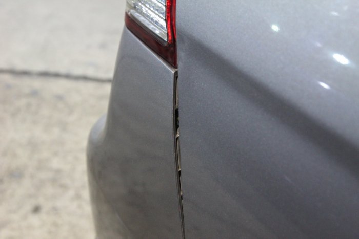

อังคาร, 22 มีนา 2011 10:16 - ใครมีปัญหากันชนหลังไม่สนิทมังครับ
ผมใช้รถคันนี้มาก็ 3 ปีกว่าแล้วซื้อมือ 2 มาตอนซื้อดูรถก็ไม่เป็นหรอกตั้งแต่ใช้มามีโดนชนท้าย 1 ครั้งแบบที่ต้องเปลี่ยนกันชนแต่ซ่อมเสร็จพอใช้ไปเรื่อยได้กับชนมันก็เด้งออกทั้งข้างเลยไม่สนิทลองเอามือดันๆก็ไม่เข้าเหมือนถูกดัดหรือโครงสร้างของรถส่วนที่เป็นเหล็กมันไม่เหมือนเดิมเพราะกันชนหลังตอนเอาเข้าไปซ่อมเบิกใหม่ไม่ได้เอาของที่แตกมาซ่อม
ใครเคยเป็นแล้วแก้หายมังครับ
ขอบคุณมากครับ

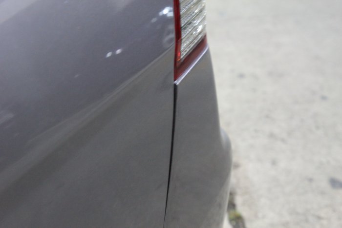

หลังขวาเป็นเยอะเหมือนกัน

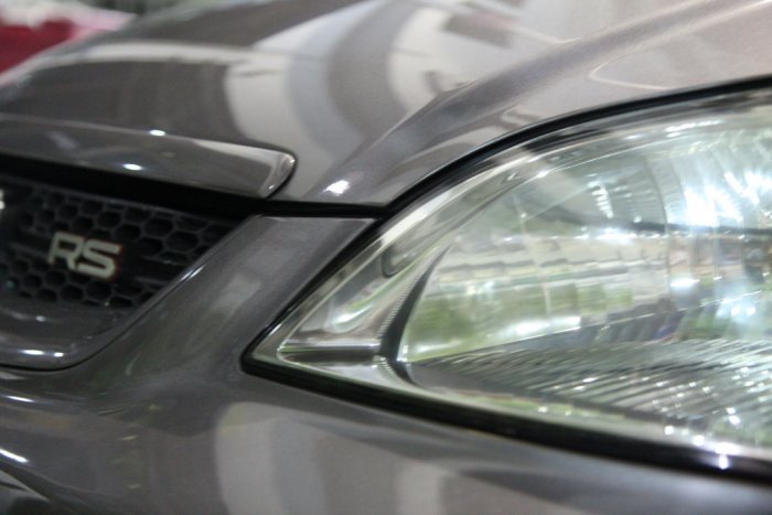

หน้าซ้ายอย่างห่าง
หน้าซ้ายอย่างห่าง
หลังซ้ายเป็นน้อยหน่อย

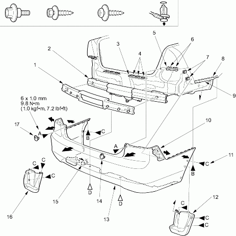

กันชนมันตก เห็นร่องใหญ่ๆ รึเปล่าครับ ถ้าใช่ ต้องถอดออกมาแล้วดัดเหล็กที่อยู่ใต้ไฟท้ายให้มันสูงขึ้น รถผมไม่เคยโดนเลย แต่พอใช้ๆ ไปมันก็ห้อยลงมาเหมือนกัน
ถ้าเป็นจุดอื่นๆ ก็ควรลองถอดกันชนมาดูก่อน บางทีตัวล็อกมันหัก มันก็เลยล็อกไม่อยู่ แถวๆ แนวซุ้มล้อด้านข้างรถก่อนถึงไฟท้ายอ่ะครับ

ถ้ากันชนหน้ามีช่องว่างใต้ไฟ ต้องถอดมาดัดเหล็กใต้โคมไฟคับ ส่วนกันชนด้านหลังมันจะมีตัวยึดอยู่เป็นก้อนพลาสติกดำๆ 2 ข้างมันอาจจะหักเพราะของผมก็เป็นข้างนึงอันก็ต้องซื้อมาเปลี่ยน

เย็นนี้ไปถ่ายภาพมาให้ดูดีกว่าอธิบายไม่ถูกถ้าแค่หักก็ดีไปแต่กลัวว่าตัวถังมันไม่เป็นรูปเดิมหรือเปล่านั่นดิ

สาเหตุหลักๆมาจากแผงล็อกกิ๊บที่ยึดกับกันชนข้างในนั้นมันเริ่มหลวมแล้ว ซื้อใหม่มันก็น่าจะหายครับ
แต่ของผมแกะดูแล้วมันก็แน่นอยู่นะ แต่มันก็แง้มออกมาอยู่ดี เลยแง้มอ้าออกหน่อย เอากาวตราช้างหลอดเล็กปลายแหลมๆ
เสียบเข้าไปหยอดกาวตรงข้างในเลยครับแล้วดันปลายส่วนที่มันเผยอออกมาเข้าไป กดไว้สักพักนึง .....แน่นปึ๊กเลยครับ
อยู่ไปอีกได้หลายเดือน ถ้าเป็นอีกก็ใส่อีก ไม่ต้องไปเสียตังซื้อชุดล็อกใหม่หรอกครับ

แบบที่พี่เด้าว่ามาเลยครับ ของผมก็เป็น วิธีซ่อมก็ถอดออกมาดูถ้าขาตัวล๊อคมันหลุดหรือหักก็เปลี่ยนครับ(บางทีแค่น๊อทที่ยึดตัวล๊อคมันคลายตัวไขไม่สนิทก็จะเผยอๆครับ) แต่ตัวล๊อคต้องสั่งศูนย์ครับระบุให้ตรงรุ่นปีรถนะครับ ข้างละไม่เกินสองร้อยมั้ง รับรองถ้าท้ายเดิมๆไม่บิดเบี้ยวใส่สนิทเหมือนเดิม หรือถ้าอยู่แถวลาดกระบังแวะมาให้ที่อู่ทำให้ก็ได้ครับ
