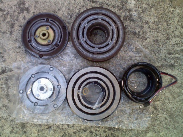

เปรียบเทียบครับของเก่ากับของใหม่

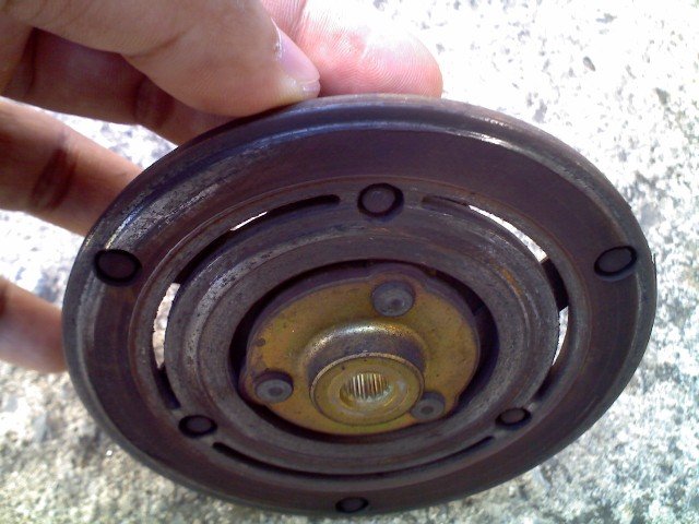

สภาพคลัตช์ที่ถอดมาครับ

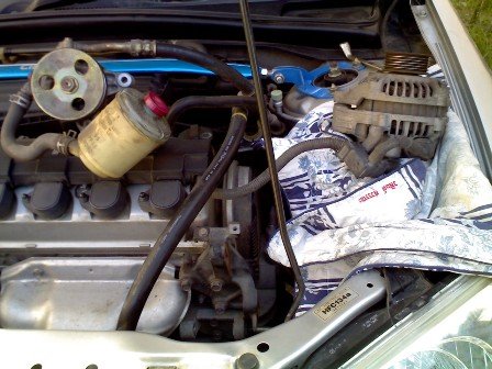

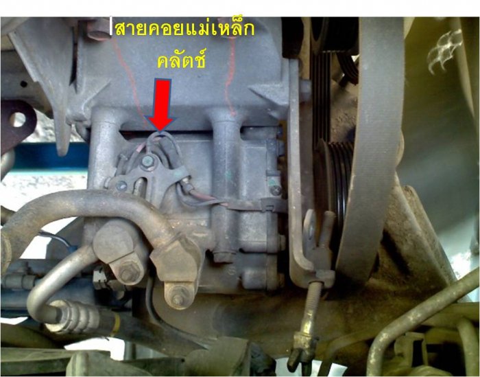

รูปแรกครับต้องรื้อปั๊มเพาเวอร์กับไดสตาร์ทเพื่อถอดสายไฟคอยแม่เหล็กของคลัตช์คอม
