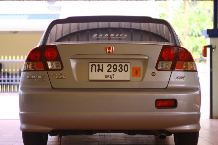

พฤหัส, 17 มีนา 2011 22:07 - สอบถามเรื่องการยกท้ายให้สูงขึ้นหน่อยครับ งงมากครับ
เอ่อรูปตอนนี้ครับ แบบว่า ถ้ามันเตี้ยอย่างงี้ เอาใว้จัดชุดข้างล่างมามันคงต้องมุดดูแน่เลยถึงจะเห็น เลยอยากทำใว้เผื่ออนาคตน่ะครับ เผื่อสักวันจะได้วิ้งๆ กับเค้าบ้าง ขับตามหลังเพื่อนแล้วพวก "ปีกนก" บ้าง "ซับเฟรม" บ้าง ไรงี้มันเข้าตาน่ะครับ อิอิ...................เอ๋คร้าบ
