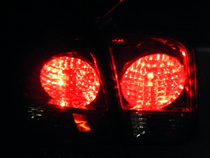

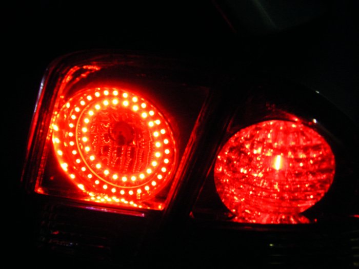

เปลี่ยนไฟท้าย ES ให้เป็น LED
เพิ่งทำเสร็จได้ข้างเดียว
ส่วนอีกข้างจะนำเสนออีกรอบ
เสร็จตอน 02.00 ง่วงแล้ว..........วิธีทำไว้ค่อยต่อนะครับ
ไฟขวา เปิดไฟหรีี่่
ไฟขวา เปิดไฟหรีี่่
ไฟซ้าย เปิดไฟหรีี่่
ไฟซ้าย เปิดไฟหรีี่่
ไฟขวา ก่อนเปิดไฟ
ไฟขวา ก่อนเปิดไฟ
ไฟซ้าย ก่อนเปิดไฟ
ไฟซ้าย ก่อนเปิดไฟ

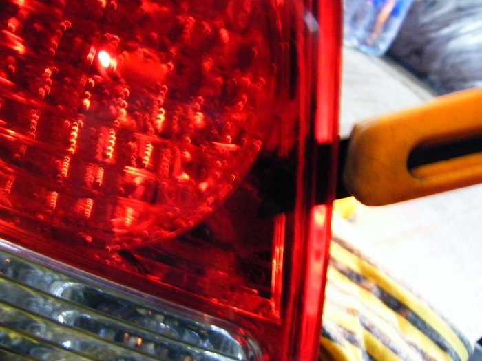

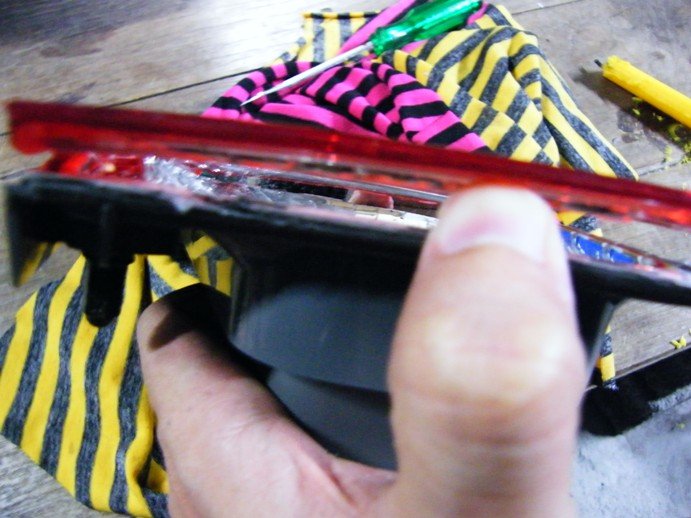

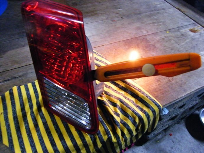

อาทิตย์, 13 มีนา 2011 23:51 - แกะโคม
มาแล้วครับ วิธีแกะโคมท้าย
ต้องใจเย็นๆนะครับ โคมท้ายไม่เหมือนโคมหน้าที่ใช้ซิลิโคน มีโอกาสแตกได้ แล้วเราจะเดือดร้อน
วิธีเดียวที่ทราบตอนนี้คือ ตัดออกเท่านั้น

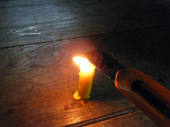

ภูมิปัญญาชาวบ้านอย่างผม เลยใช้วิธีแบบบ้านคือใช้ คัทเตอร์ + ความร้อน ดังที่ท่านจะเห็นต่อไปนี้
อุปกรณ์ที่ใช้
LED แบบ วงกลม (แล้วท่านจะชอบใส่กี่วงก็ได้)
คัทเตอร์ / เทียน / กาว2หน้า 3m / ซิลิโคน
แกะโคมใช้เวลานานมากๆ ครับ 3 ชม.ยังแกะไม่เสร็จ
ไว้จะมาต่อโปรเจคให้จบครับ
3 ชม. แกะได้เท่านี้เอง
ผ่าโคมท้ายกันแบบเห็นๆ
แข็งใจหน่อยมันใช้เวลาเยอะ + ต้องอดทนด้วย
แกะแบบภูมิปัญญาชาวบ้าน

อุปกรณ์ ที่ใช้
อุปกรณ์ ที่ใช้

sayarm พิมพ์ว่า:
แจ่มอ่ะ แกะโคมยากป่ะครับ กลัวแตก
ต้องปาดไปเรื่อยๆครับ แล้วจะไม่แตก
ถ้างัด ล่ะก็มีแตกแน่นอนครับ
nop1999 พิมพ์ว่า:
ขอดูภาพและเทคนิคการแกะโคมหน่อยอ่ะ
ลงภาพแล้ว ต้องใจเย็นๆมาก ถ้ารีบงานเสียแน่นอน
