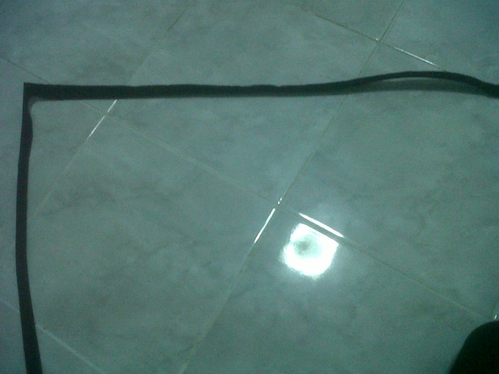

เนื่องจาก คนงบ น้อยอย่างผมไม่มีความสามารถไปเปลี่ยนกระดูกงูได้เลย ลองผิดลองถูกและทดสอบเองผลเปนที่น่าพอจัยในราคาไม่เกิน 100 ทดสอบ โดยการขับด้วยความเร็ว 120 เสียงลมเข้าน้อยกว่าเดิมมาก ผมคิดว่าพอจัยกับราคานี้เผื่อใครอยากลองทำนะคับ อุปกรณ์ ไม่มากคับ
1 แผ่นยางสีดำ ผมซื้อมา 60 บาท แผ่นใหญ่มาก
2 กาว เหลือง หรือ กาวยู้ฮูปอ
3 คัตเตอร์
วีธีการทำก็แค่เราวัดความหนา ความยาว ตามกระดูกงูของเรา แล้วตัดให้พอดีกับกระดูกงู จากนั้นก็ทากาว ที่กระดูกงูและแผ่นยางที่ตัดไว้แล้ว กาวจะออกเหนียวๆรอให้กาวแห้งก่อนนะคับแล้วค่อยนำแผ่นยางที่ตัดไว้มาแปะไปตามกระดูกงูแล้วเก็บงานโดยการอย่าให้แผ่นยางโผล่มาเกินกระดูกงูมากเกินไป
ผมทำแค่สองประตูหน้าแล้วทดสอบ คิดว่าโอเคเลยนะคับ ไม่ต้องลื้อ ไม่ต้องใช้งบประมาณสูง เอามาฝากเพื่อเป็นแนวทางคับ ซ้ำ ขออภัยคับ

ติดเข้าไปแล้วหน้าตาเป็นยังไงครับ

ติดทับกระดูกงู ด้านที่แนบกับประตูรถใช่หรือป่าวครับ
อ่านแล้วไม่ค่อยะข้าใจครับ

อยากเห็น ตอนที่พี่แงะกระดูกงุ แล้วใส่แผ่นพลาสติกลงไปอ่ะคับ

ใช่แล้วคับติดทับไปเลยคับ แต่ ถ้าเกบงานไม่ดีมันอาจจะดูไม่สวยนะคับเวลาเปิดประตูมันจะขัดๆลูกตา ผมกำลังลื้อทำใหม่เดะจะถ่ายรูปให้ดูนะคับใจเยนนะคับ
