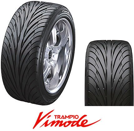

ของ TOYO VIMODE หน้าตาแบบนี้เลยครับ
พึ่งใช้มาปีเดียว กระหึ่ม... (ยางปี 08 นะ)

naruephol พิมพ์ว่า:
.... ผมเคยใช้อยู่ครัฟ ตัวนี้เลยแหละ แค่ไม่ถึงปี ก็ดังแล้วครัฟ

ดูลายตัวนี้แล้วคงหอนอย่างแรงอ่ะครับ ยิ่งยางปี 08 ด้วย
