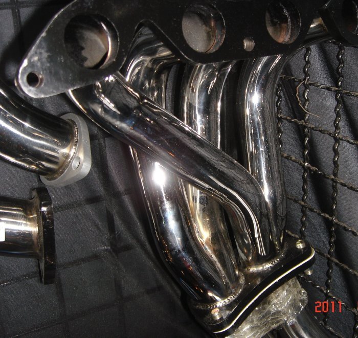

เครื่องเดิมๆ D17A ถ้าเอาแบบใช้งานมีซิ่งบ้างบางครั้ง ผนแนะนำให้ทำระบบระบายไอเสีย ให้เป็นแบบเดิมครับ ถ้าไงผมยังมี เฮดเดอร์เดิมๆติดรถอยู่ชุดหนึ่งแล้วลดท่อแป๊บให้ลงมาเหลือ 1.6นิ้ว แล้วมาลองใส่กลับดูก่อนว่าอาการดีขึ้นมั้ย (ผมว่าน่าจะดีขึ้นเห็นๆเลยหละให้รถกินน้ำมันขนาดไหน เครื่องเดิมๆเติมน้ำมันเต็มถัง50ลิตร ต้องวิ่งได้เกิน 400กิโลเมตรครับ อ้อ/ ผมได้รับpmของคุณแล้ว ผมขอตอบทางหน้านี้เลยนะ อย่างไงโทรมาคุยกันครับ 089-5615444

อัพเดทความคืบหน้าคร้าบ ล่าสุดได้คำแนะนำจากพี่นัท (koobe) ให้หาของเดิมมาใส่ ซึ่งได้ของมาจากพี่ฟาน แต่เสียดายเปลี่ยนได้เฉพาะเส้นกลาง ผลที่ได้ก็คือดีขึ้นจริงเลยครับรถกินน้ำมันน้อยมากครับ นี่ขนาดยังไม่ได้เปลี่ยนปลายกับเฮดนะนี่ ก็ต้องขอบคุณเพื่อนสมาชิก พี่นัท พี่ฟานมากเลยครับ

มาเปลี่ยนปลาย เป็นท่อเยื้อง หรือท่อวน กับ เดินลดขนาดท่อลงให้เหลือ1.6นิ้ว แล้วจะเซฟน้ำมันขึ้นอีกครับ ส่วนเฮดเดอร์ลองสับกับเฮดเดิมๆติดรถดูก่อนถ้าเฮดเดอร์4-2-1ไหลดีกว่าก็ไม่ต้องเปลี่ยน สวยดี แต่ถ้าจะใส่เฮดเดิมหาร้านทำท่อดีๆนะ เพราะต้องทำคอท่อใหม่ จุดฝักเซนเซอร์ ต้องทำดีๆ ไม่งั้นไฟโชว์ จะให้ดีแวะมาเอาคอท่อเดิมๆของ พี่ไปใส่ดูก่อนดีกว่า
