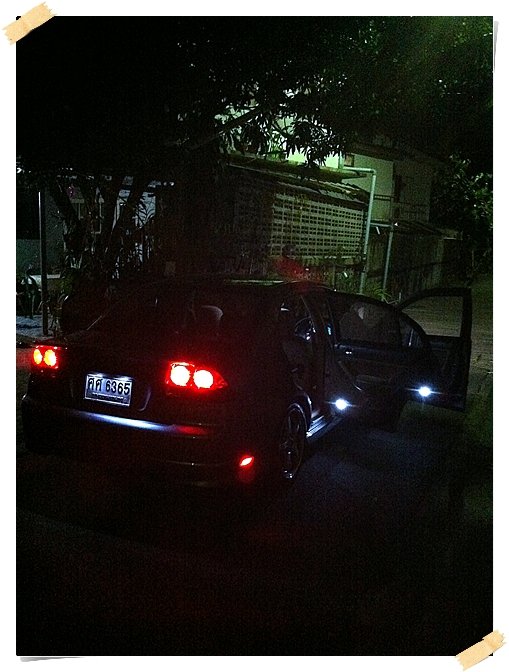

ภาพรวมๆ ทั้งคัน ขาวๆ ทั้งคันกันไปคับ

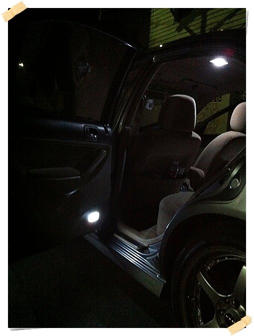

ประตูหลังซ้าย
ประตูหลังซ้าย

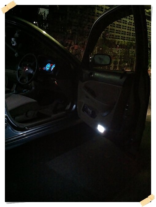

ประตูหน้าซ้าย ฝั่งคนนั่ง

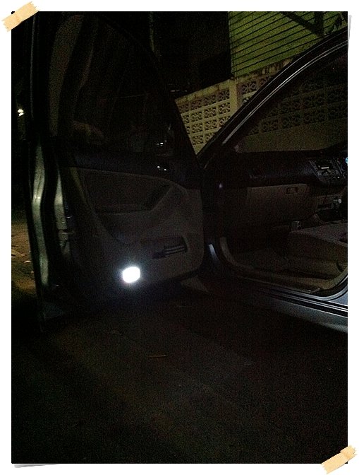

ประตูหน้าขวา ฝั่งคนขับ
