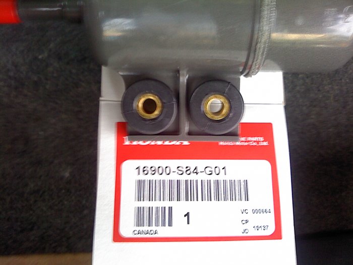

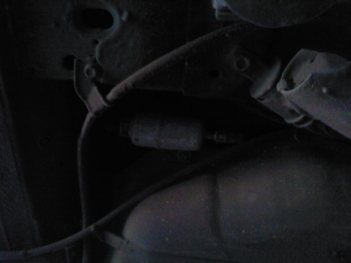

นี่ครับกรองเบนซิน
อยู่ตรงล้อหลังซ้ายหรือใต้รถตรงที่นั่งเบาะหลังคนซ้ายครับ
ที่อยู่กรองเบนซิน
ที่อยู่กรองเบนซิน
กรองเบนซิน
กรองเบนซิน
