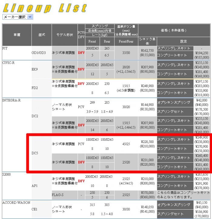

ใส่อยู่ครับ ตอนนี้ เหลือแต่คู่หลังที่รอลงเรือมาถึงมือ ผมใช้สปริง Swift มาจับคู่กับ Ohlins PCV DC5 ที่เดิมเป็นสปริงแต่่งยี่ห้ออะไรไม่ทราบได้ แต่ที่รู้ๆ คงมีค่าK ที่สูงเอาการที่เดียว คงไม่หน้าต่ำกว่า 14 K แน่นอน เลยคิดว่าจะหาสปริง ไอบรัค ของ Ohlins แท้ๆมาใส่ ซึ่งไอบรัคของโอลินจะมีความยาวของสปริง อยู่ที่ 180 mm มีค่า ID65 ค่าK ด้านหน้า 8k ด้านหลัง 10K ตามตารางค่า K ของโฃ๊ค Ohlins DC5 ที่ผมใส่อยู่ครับ (ดูรูปตารางประกอบ)
เท่าที่สัมผัสกับสปริง Swift พบได้ว่าตัวสปริงของ Swift จะมีขนาดความยาวที่แตกต่างจากไอบรัค ของโอลิน อยู่ตรงที่ มีความยาวอยู่ 178mm ID65 (ที่ตรงสเป็กกับโช๊ค Ohlins DC5) ซึ่งตัวคอยล์สปริงจะเป็นคดสีทอง ถ้าเป็น ID อื่นๆ สีของคดสปริง ก็จะแตกต่างสีกันออกไป ข้อมูลสามารถดูได้ที่ http://www.tohatsu-springs.co.jp/swift_65.html และนั้นก็จะทำให้มีความเตี้ยกว่าไอบรัคอยู่ 2mm ทำให้ลดความสูงจากพื้นลงมาอีก อย่างเห็นได้ชัด และในประเทศญี่ปุ่นเอง ก็เป็นสปริงแต่ง ที่เป็นที่นิยมเป็นอย่างมาก+กับมีชื่อเสียงที่โดงดัง จึงเป็นที่มาของการตัดสินใจเลือกสปริง Swift มาลองใช้งานดูครับ
ส่วนค่า K ของสปริง Swift ที่ผมนำมาใส่นั้นก็เป็นค่าเดิมจากตารางเช่นกันที่มีขนาดของค่า K ด้านหน้าอยู่ที่ 8K ส่วนด้านหลัง 10K เช่นเดิม ยังไม่อยากเซทค่าออกไปจากเดิม ณ ตอนนี้ ขอลองทดสอบดูก่อนว่าจะดี หรือไม่ดี เช่นไรครับ
สรุปอาการในตอนนี้ (ทดสอบจากโค้งยูเทรินบนถนน) หัวรถเวลาเข้า ดี เช่นเดิม พอหลุดเอเป็ก สับเกียร์ กดคันเร่งออกจากโค้ง หน้ารถรู้สึกยุบตัวกว่าเดิม แต่ก็เลี้ยวออกตามลายโค้งที่ต้องการ แต่รู้สึกตกใจตอนยุบตัวของหัวรถอาจเป็นเพราะทั้งการปรับความหนืดของโช๊คไว้นิ่มเกินไปและปริงท้ายยังแข็งเกินไปด้วยเช่นกัน คงต้องขอให้ครบทั้ง 4 ต้น และได้ทดสอบทั้งพื้นถนน กับพื้นสนามจริง ก่อนอีกครั้ง เลยต้องขอเอาไว้เท่านี้ก่อนแล้วจะมาตอบให้ใหม่อีกครั้งครับ
รูปตาราง ค่าK ของ Ohlins DC5

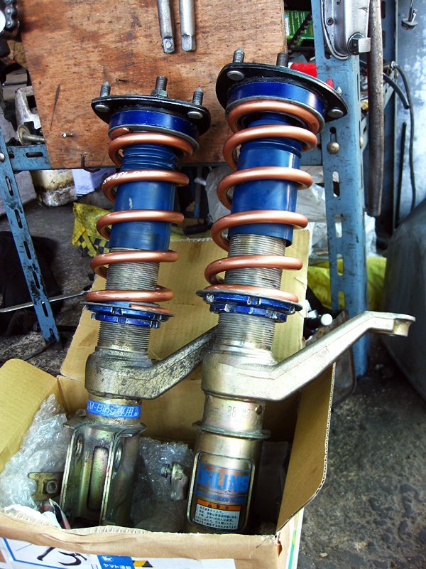

คู่หน้า ครับ 8K
คู่หน้า ครับ 8K
