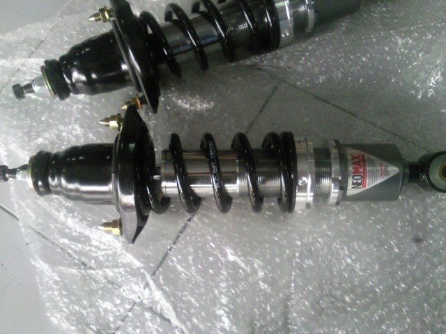

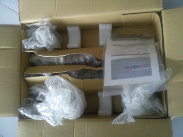

เปิดกล่องครับ ห่อมาเรียบร้อย ในรูปหยิบคู่หน้าออกมาแล้วครับ
โดยรวมหน้าตาดูดีครับ ผิวสัมผัสค่อนข้างดีทีเดียว

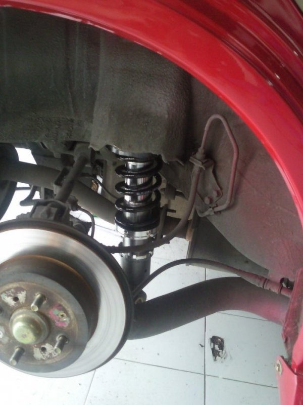

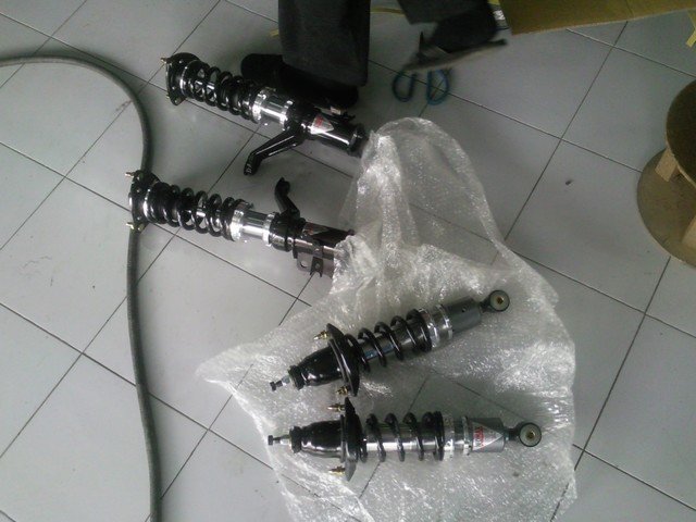

อันนี้คู่หลังครับผม
อันนี้คู่หลังครับผม

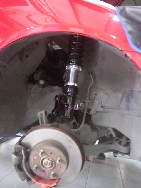

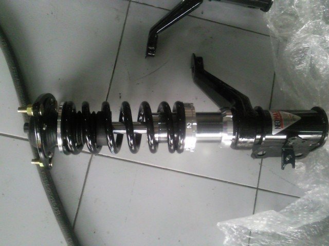

หน้าตาโช็คคู่หน้าครับ

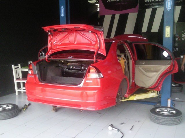

ล่อหน้าตอนยกรถ ให้ตัวน้อยพอควรครับ
อันนี้ใส่คู่หลังครับ
ใส่คู่หน้าเข้าไป
ใส่คู่หน้าเข้าไป

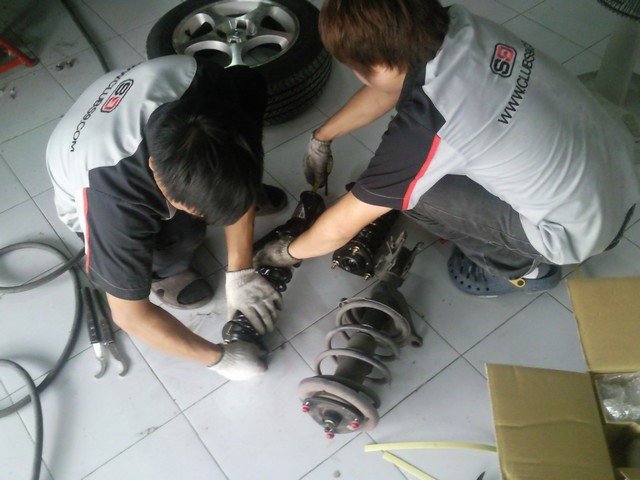

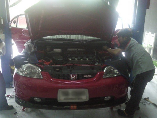

กำลังปรับสปริง สูงต่ำอยู่ครับ มีช่าง 5 คนมามะลุมมะตุ้มที่รถผม
ปรับความหนืดกันอีกเล็กน้อย

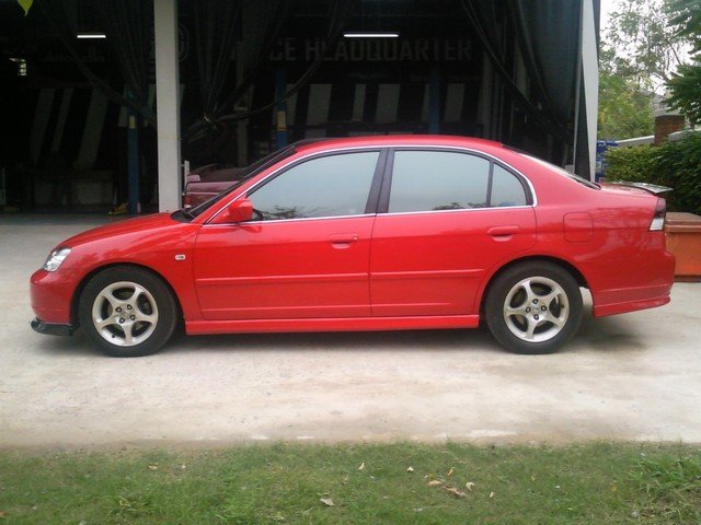

เสร็จแล้ว ปรับหน้าทิ่มตูดโ่ด่งนิดๆ (รองรับถังแก็สด้วย) พี่ๆว่ามันหน้าทิ่มไปมั้ยอ่ะครับ ???

คู่หน้าปรับหนืดข้างบนหรอครับ ???
ปกติ โช้ค Mono Tube จะปรับหนืดใต้โช้คนิครับ
ได้รับคำขอบคุณจาก: TUI_PeTiTe
wutdy
ชื่อเล่น: วูดดี้
เข้าร่วม: 13 มกรา 2010
ตอบ: 895
ได้รับคำขอบคุณ: 1250
ให้คำขอบคุณ: 235
ศุกร์, 4 มีนา 2011 22:17 - [Review] Shock up : Silver Neo Max : Update ข้อดีข้อเสียหลังการใช้ 1 อาทิตย์ หน้า 2
PAE KUNG พิมพ์ว่า:
ตัวนี้มันมีตัวปรับข้างบนอ่ะครับ
