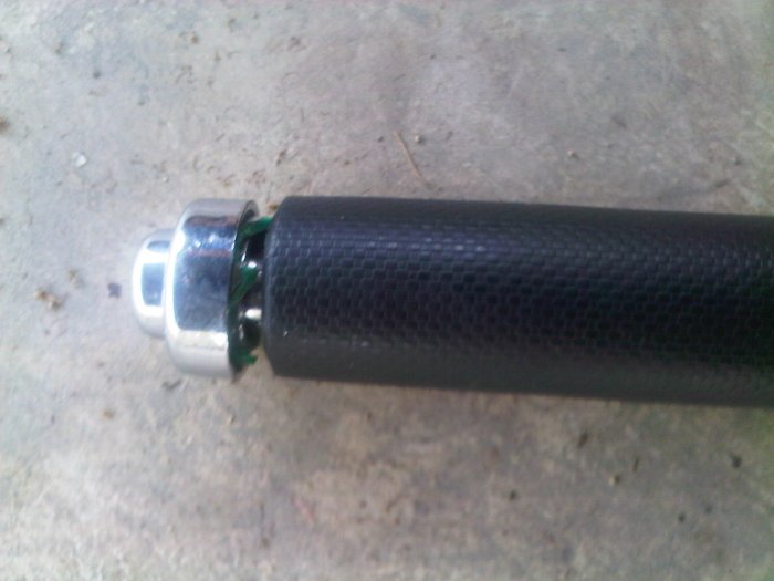

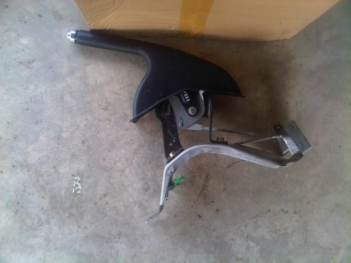

เสาร์, 5 มีนา 2011 09:59 - รูปมาให้ดู
รูปครับ
รูปมาให้ดู
Parts No
Parts No
ต้องถอดทั้งชุดแบบนี้
หลุดแบบนี้
หลุดแบบนี้
ได้รับคำขอบคุณจาก: tonaff  ae  tomRM2  Ton-

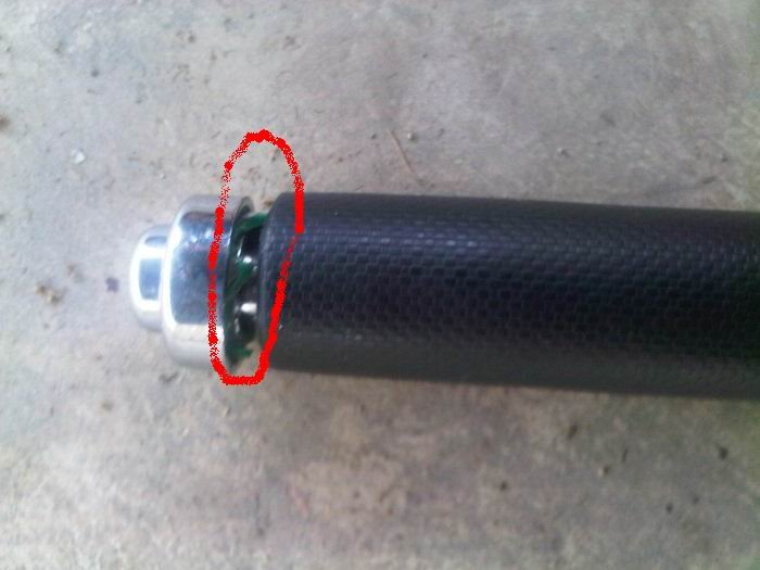

เสาร์, 5 มีนา 2011 11:13 - หัวบีบเบรคมื้อหลุด ทําไงดีครับ
ไม่จำเป็นต้องเปลี่ยนครับ เพราะรถผมก็เป็น
วิธีแก้คร่าวๆนะครับ คือเจ้าปลอกเบรคมือเนี่ยมันเลื่อนเข้าออกได้ครับ
ถ้าใช้ไปนานๆปลอกมันจะค่อยๆเลื่อนออกมาจนกดปุ่มไม่ได้
วิธีแก้ก็คือจับปลอกแล้วพยายามดันเข้าไปครับ อาจจะหมุนซ้าย ขวา เล็กน้อยมันก็จะค่อยๆเข้าไป แล้วจะกดปุ่มได้ปกติครับ
ลองทำดูนะครับ เพราะทีแรกผมก็เป็นแบบนี้เลย กดไม่ได้ แต่พอทำอย่างว่าก็ไม่มีปัญหาครับ
หรือถ้าใครไม่อยากดันเข้าไปเพราะเห็นว่ามันยุ่งยากก็เปลี่ยนก็ได้ครับผม

เสาร์, 5 มีนา 2011 16:50 - หัวบีบเบรคมื้อหลุด ทําไงดีครับ
ของผมพลาสติกสีเงินที่ต่อระหว่างปุ่มกดกับยางรองเบรคมือมันแตกเป็นฟันฉลาม
แปะกาวก็ไม่อยู่(เหมือนพลาสติกกรอบ)เลยต้องเปลี่ยน ใครซ่ิอมได้รองดูก่อนนะครับ
แต่ระวังด้วยนะครับ ผมเอาเบรคมือลงไม่ได้ 10 นาทีเสียวมาก ๆ ดีที่อยู่ในที่จอดรถ
ถ้าเป็นไฟแดง??????
