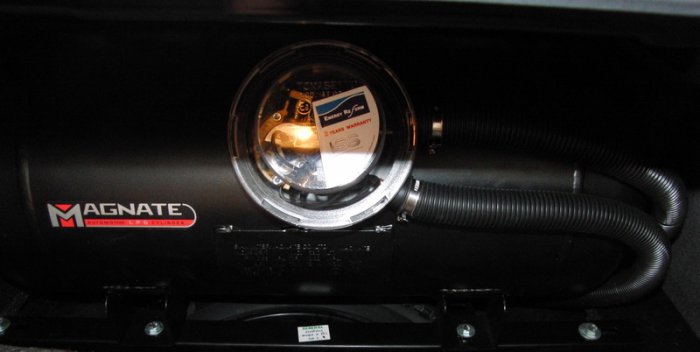

AUTRONIC Mistral + ถังแคปซูล

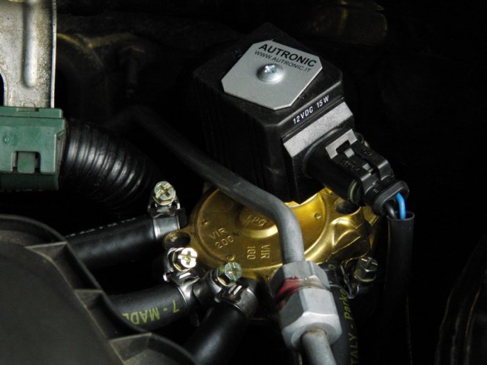

ชุดหัวฉีด AUTRONIC
ถังแคปซูล 58 ลิตร
วาวล์ Tomasetto อิตาลี
มาเข้าชมรมดมแก๊ซแล้วครับ  หลังจากน้ำมันขึ้นเป็นว่าเล่น.... [up ภาพหน้า 1]

พุธ, 2 มีนา 2011 09:52 - มาเข้าชมรมดมแก๊ซแล้วครับ หลังจากน้ำมันขึ้นเป็นว่าเล่น.... [up ภาพหน้า 1]
เมื่อเช้า ประมาณ 06.20 เกิดการผิดพลาด เพราะอาจจะไปเข้าใจการทำงานของ AUTRONIC
ไม่ยอมตัดเป้นแก๊ซ... เครื่องดับซะย่างนั้น..
โซคดีที่ติดไฟแดง...
รบกวนผู้รู้ วิเคราะห์หน่อยครับว่าเป้นเพราะอะไร แต่ที่อ่าน ๆ มาน่าจะเกิดจากความร้อนไม่พอ จึงไม่สามารถตัดเป้นแก๊ซได้ [AUTRONIC] และขอขั้นตอนการใช้งาน AUTRONIC ด้วยน่ะครับ เพราะผมฟังช่างแล้วไม่ค่อยเข้าใจ... อยากฟังกับความที่ใช้งานจริงมากกว่า เห็นภาพดี..

พฤหัส, 3 มีนา 2011 21:47 - มาเข้าชมรมดมแก๊ซแล้วครับ หลังจากน้ำมันขึ้นเป็นว่าเล่น.... [up ภาพหน้า 1]
ไม่ได้ใช้ Autronic นะครับ
แต่ที่ใช้อยู่ ให้เราเปิดใช้ระบบแก๊ส แต่เมื่อถึงอุณหภูมิ / รอบ ก็จะสลับไปเป็นแก็สให้เลยนะครับ
วิ่งไม่ไกลแค่ 500 m ก็สามารถเปลี่ยนแก๊็สได้แล้ว

พฤหัส, 3 มีนา 2011 23:36 - มาเข้าชมรมดมแก๊ซแล้วครับ หลังจากน้ำมันขึ้นเป็นว่าเล่น.... [up ภาพหน้า 1]
ไปกดเปลี่ยนเองเหรอครับ
ผมว่ามันอยู่ที่กล่องด้วยว่าตั้งแบบไหน
มีอ๊อปชั่นให้เล่นตอนแก๊สไม่ร้อน น้ำไม่ร้อนหรือไม่
ของผมไม่ใช่ออโทรนิค
แต่สามารถตัดการทำงานของน้ำมันโดยไม่ใช้น้ำมันเลยได้
ตอนเช้าสตาร์ตแก๊สถอยรถออกบ้านไปทำงานได้เลย
สงสารรถเหมือนกัน หลังๆเลยใช้น้ำมันสตาร์ทเฉพาะเครื่องเย็นตอนเช้า

ศุกร์, 4 มีนา 2011 10:39 - มาเข้าชมรมดมแก๊ซแล้วครับ หลังจากน้ำมันขึ้นเป็นว่าเล่น.... [up ภาพหน้า 1]
จริงๆแล้วมันเป็นระบบตัดเข้าแก๊สอัตโนมัตินะ
น้ำในหม้อต้มอุณหภูมิถึง รอบถึง มันก็ไปแก๊สเองนิครับ

อาทิตย์, 6 มีนา 2011 14:38 - มาเข้าชมรมดมแก๊ซแล้วครับ หลังจากน้ำมันขึ้นเป็นว่าเล่น.... [up ภาพหน้า 1]
ของผมก็ใช้ autronic อยู่ครับ
เวลาจะตัด Auto จากน้ำมันเข้า gas ดูเรื่องอุณหภูมิ และเวลาที่ตั้งไว้ และรอบเครื่องที่ 2000 ครับ
ของผมตั้งไว้ 5 นาทีหลังจากสตาร์ทด้วยนำมันครับ
ส่วนอัตราการกินแกสของผมโลละประมาณ 1 บาท เทียบจากแกส 11.19 บาท/ลิตร
ใช้ Gas มาเกือบ 100000 โลขาดอีก 9000 กม.คราบ...
