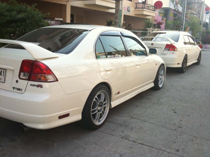

up date รูป

ยื่นๆพอๆกันเลย ใช้ DC5 เอาไปอัดน้ำมันแข็งๆ ยังโดนอยู่เวลาจั๊มแรงๆ แต่พอใช้ได้ในการขับทั่วๆไปครับ

ถ้าผมไปเปลี่ยน ยางเป็น 215/40/18 จะรอดไหมครับ หลังออฟ43 นะ หรือ(ตามที่ในเห็นรูป)

ถ้าเปลี่ยนยาง ทีนี้ก็จะกลายเป็น ล้อกันยาง ไม่ใช่ยางกันล้อ ครูดทีมีร้อง

ผมว่ามันโดนเพราะสเป็คแม็กกว้าง8.5 กับยาง235 ซะมากกว่า
แล้วที่ครูดซุ้มหลังโดนส่วนไหนครับ ด้านนอกด้านในด้านบน หรือโดนครบทุกส่วน
ใส่โช๊คไปเพื่อให้แข็งผมว่าอาจจะไม่ใช่วิธีการแก้ที่ตรงประเด็นนักอ่ะครับ แค่พอช่วยได้ในระดับนึง
