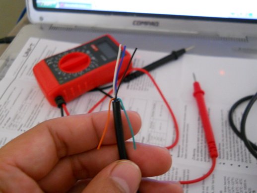

ใครยังไม่มี คันมือ อยากจูนเอง ก็ลองทำดูนะครับ
ใครที่เคยใช้โนเกียรุ่นที่ใช้สาย DKU5 และ CA42
ถ้ายังเก็บสายไว้ก็สบายเลยครับ

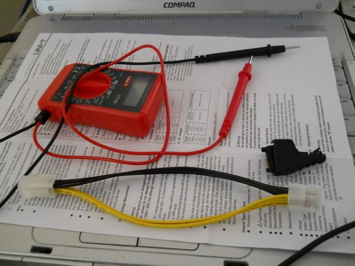

สายไฟ +12V ไม่ต้องต่อนะครับ
ส่วนคอนเนคเตอร์ก็ซื้อตามร้านอะไหล่คอมพ์ได้เลย สาย VGA 4ไป8
ราคาไม่เกิน 50 บาท ต่อเหลือซัก 20 ก็พอ

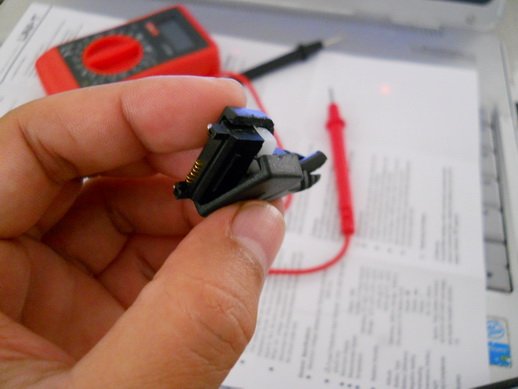

การนับพินทองเหลือง
จากบนลงล่าง
8--7--6--5--4--3--2
การนับพินทองเหลือง
จากบนลงล่าง
8--7--6--5--4--3--2
6--RX--สายขาว
7--TX--สายน้ำเงิน
8--GND--สายดำ
6--RX--สายขาว
7--TX--สายน้ำเงิน
8--GND--สายดำ

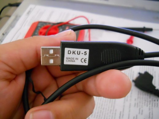

DKU5 หรือ CA42 แนะนำให้ใช้ DKU5 จะง่ายกว่า

สาย VGA 4 ไป 8
สาย VGA 4 ไป 8
