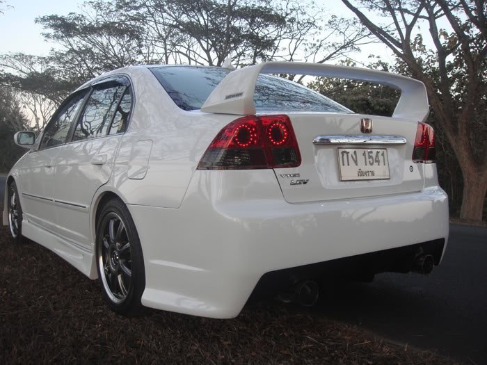

จันทร์, 21 กุมภา 2011 22:09 - อยากได้ไฟท้ายแบบนี้ ร้านไหนแถวรังสิตรับทำบ้างครับ แนะนำที
ผมไปเจอรูปรถ ของคนในคลับ ดังภาพ (ขออนุญาตเจ้าของภาพนะครับ )
ชอบมากๆ เลยครับ แต่ไม่รู้จะหาร้านทำที่ไหนดี ใครรู้แหล่งรู้ร้านแถวรังสิต
รับทำอย่างนี้ แนะนำด้วยครับ ^^
อยากได้ไฟท้ายแบบนี้ครับ ^^

อังคาร, 22 กุมภา 2011 14:02 - อยากได้ไฟท้ายแบบนี้ ร้านไหนแถวรังสิตรับทำบ้างครับ แนะนำที
เชียงรายไอดอลอีกแล้ว

อังคาร, 22 กุมภา 2011 14:27 - อยากได้ไฟท้ายแบบนี้ ร้านไหนแถวรังสิตรับทำบ้างครับ แนะนำที
rung03 พิมพ์ว่า:
ลองดูในนี้ครับ มีคนแนะนำผมมาเหมือนกัน
... คุณ Whiteline น่าจะหมายถึงไฟท้าย LED มากกว่าชุดแต่งน่ะครัฟ แหะๆ
รึว่า CCR เค้ารับทำไฟด้วย ถ้ารับทำก็แหล่มเลย เพราะอยากได้มานานแล้วไฟแบบนี้
คันนี้ ก็ไอดอลผมเหมือนกัน สวยดี รุสึกจะคู่ละ 5000 มั๊ง ไม่แน่ใจครัฟ

อังคาร, 22 กุมภา 2011 16:56 - อยากได้ไฟท้ายแบบนี้ ร้านไหนแถวรังสิตรับทำบ้างครับ แนะนำที
sevenartz พิมพ์ว่า:
rung03 พิมพ์ว่า:
ตามนี้เลยครับอยากได้แค่ ไฟ LED เนี้ยแหละครับ หาจากไหนนิ ^^

อังคาร, 22 กุมภา 2011 19:09 - อยากได้ไฟท้ายแบบนี้ ร้านไหนแถวรังสิตรับทำบ้างครับ แนะนำที
คุณ โอม เขาลงวิธีทำไว้ด้วยครับ
http://www.civicesgroup.com/forum/topic11382

อังคาร, 22 กุมภา 2011 20:19 - อยากได้ไฟท้ายแบบนี้ ร้านไหนแถวรังสิตรับทำบ้างครับ แนะนำที
ae พิมพ์ว่า:
ขอบคุงมากๆๆ ครับแต่ผมทำมะเปงอ่าแง้ๆๆๆ ใครช่วยได้บ้างครับ
อีกนิดเดียวรถผมก็จะได้มาแนะนำตัวในคลับได้สักที ^^

พุธ, 23 กุมภา 2011 20:04 - อยากได้ไฟท้ายแบบนี้ ร้านไหนแถวรังสิตรับทำบ้างครับ แนะนำที
ลองดูครับ ไม่ยาก อย่างที่คิด
ปล. ระวังตอนแกะ ก็พอครับ มีแตก ถ้ารุนแรง

ศุกร์, 25 กุมภา 2011 08:45 - อยากได้ไฟท้ายแบบนี้ ร้านไหนแถวรังสิตรับทำบ้างครับ แนะนำที
ohmz1541 พิมพ์ว่า:
ช่วยสอนขั้นตอน ตอนแกะ หนอ่ยได้ไหมครับ
ผมไปเจอมา ร้านหนึ่งรับทำครับ แต่เขาบอกต้องเจาะจากด้านหลัง - -
เพราะมันแกะไม่ได้ (ผมพยายามจะเถียงแล้วแต่ไม่เปงผล) แถมแพงด้วยครับ
ตัดสินใจจะทำเอง ^^

ศุกร์, 25 กุมภา 2011 16:13 - อยากได้ไฟท้ายแบบนี้ ร้านไหนแถวรังสิตรับทำบ้างครับ แนะนำที
บอกวิธีทำแล้วลองเองนะครับ จะได้ไม่ถามกันหลายทีนะครับ
ไม่รับทำนะครับ เพราะช่างไฟ (น้องชาย) ไปเรียน ตจว. ส่วนผมถนัด งัดแงะ อย่างเดียว
1.แกะโคม จาก ด้านนอกนะครับ ! ระวังแตก เพราะผมแตกไป1อันที่มุม ต้องเบิกใหม่กันเลยทีเดียว ใจเย็นๆ
2.ผ่าเอา ทับทิมด้านในโคมออก อันที่มันจะทำให้โคมเราเบลอๆ อะครับ ใช้คัดเตอลนไฟ ค่อยๆ ก็ได้ งัดๆแงะๆ ไป จะเป็นแบบนี้
3.หาวัสดุมาทำเบ้า ฐานรองไฟ (ผมใช้กระดาษแล้วหนังกะมะหยี่สีดำหุ้ม แนะนำให้ใช้สีดำ พอออก มาจะเหมือน โคม2.0)
4.เอาวงเวียน วาดเป็นวงกลม แล้วมาร์ค ตำแหน่งทีี่เราจะวาง LED
5. เสียบLED ลงไป วงละประมาณ 14-16 ดวง แล้วแต่ความห่าง และความชอบ (ใช้LED 2 ขั้ว รี่+เบรค แพงหน่อย จะได้ทน 7-10บาท /ดวง)
6.พวง วงจร ไฟLED ซึ่งส่วนนี้ผมอธิบายไม่ถูก เป็นวงจร อนุกรม ที่จะเปิดทุกดวง ดับทุกดวง ทั้ง 3 ขา แหละคับ ไม่ยากๆ พวงทำมะดานี่ละ
7. ลากสายมาด้านหลัง ดวงนอก ใช้ขั้วเดิม เสียบได้เลย ส่วนคนที่จะทำไฟเบรค4ดวงแบบผม ก็เจาะเอารูสายจากโคมคู่ในมาพวงด้วย
จบ ครับ หวังว่าคงทำกันได้ มันไม่ยากจริงๆๆๆ
