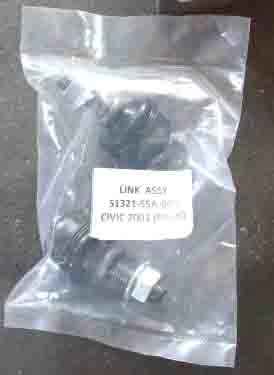

3. ลูกหมากกันโครง (เทียม) R+L = 1000

ลูกหมากกันโครง(ของเทียม)

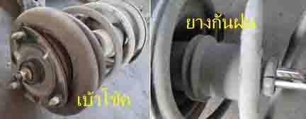

เบ้าโช๊ค+ยางกันฝุ่น
ES03 ซ่อมช่วงล่างมาแล้วครับ
ได้รับคำขอบคุณจาก: kim_possible  surapong  kaisuh
