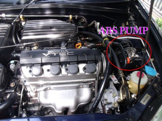

ศุกร์, 15 พฤศจิกา 2013 13:47 - อยากทราบว่ารถเรามี ABS มั้ย ต้องสังเกตุตรงไหนครับ
มันจะมีปั้มabsครับถ้ายืนอยู่หน้ารถจะเห็นปั้มอยู่ทางขวามือ

ศุกร์, 15 พฤศจิกา 2013 13:56 - อยากทราบว่ารถเรามี ABS มั้ย ต้องสังเกตุตรงไหนครับ
มีจุดสังเกตุจุดนี้จุดเดียวใช่ไหมครับ...แต่ของเราโล้งไปเลย.555..ขอบคุณมากครับ

ศุกร์, 15 พฤศจิกา 2013 17:23 - อยากทราบว่ารถเรามี ABS มั้ย ต้องสังเกตุตรงไหนครับ
kanok_bou พิมพ์ว่า:
จุดเดียวจบครับ ไม่มีปั้มก็ไม่มี ABS

ศุกร์, 15 พฤศจิกา 2013 19:38 - อยากทราบว่ารถเรามี ABS มั้ย ต้องสังเกตุตรงไหนครับ
ตามนั้นเลยครับดูที่ปั้ม absอย่างเดียวตามรูปข้างบนเลยครับ

ศุกร์, 15 พฤศจิกา 2013 20:34 - อยากทราบว่ารถเรามี ABS มั้ย ต้องสังเกตุตรงไหนครับ
+1 ครับดูปั๊ม ABS

เสาร์, 16 พฤศจิกา 2013 22:42 - อยากทราบว่ารถเรามี ABS มั้ย ต้องสังเกตุตรงไหนครับ
earnee33 พิมพ์ว่า:
- บิดกุญแจดูเลยครับ แว็บแรก จะมีตัวหนังสือ abs ขึ้นหน้าเรือนไมล์
- เปิดฝากระโปรงจะมีปั้มด้านขวามือ แถวๆ ปั้มน้ำมันเพาเวอร์ครับ
