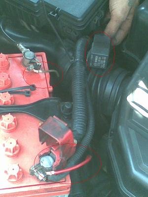

เสาร์, 19 มีนา 2011 16:52 - สตาร์ทแล้วเงียบเป็นที่"สวิทซ์กุญแจ?"
Update ข้อมูลครับตอนนี้ผมได้ไปใส่ Relay เพิ่มมาแล้วถามที่พี่หรั่งแนะนำไปเป็นร้านที่อยู่ตรงถนนกรุงเทพกรีฑา เลยซอย41ไปนิดเดียวแค่ข้ามสะพานก็ถึงแล้วครับค่าใช้จ่ายทั้งหมด 360 บาท
คราวนี้มาถึงสิ่งที่ช่างทำนะครับก็คือการนำ Relay มาตัดต่อไฟใหม่นั่นเองเหมือนที่คุณ tzm บอกครับคือใช้ไฟจากแบตฯมาจ่ายโดยตรงที่ไดสตาร์ทแล้วใช้ไฟที่มาจากสวิทซ์เป็นคอนแทค(เอาคร่าวเพื่อจะได้ไม่งงพอนะครับ)
ชื่อร้าน "แหลมทองการช่าง " รับซ่อมได แอร์ แบตฯครับภาษาที่ช่างที่ร้านเรียกเค้าเรียกว่าติดตัวช่วยสตาร์ทเพิ่มครับ
เดี่ยวผมลงรูปให้ดูนะครับ
เบอร์โทรที่ร้านครับ
0-2735-8174
08-1847-3919
ต้องไปเช้าๆหน่อยเหมือนที่พี่หรั่งบอกครับถ้าเป็นวันหยุดเพราะตอนผมไปหน้าร้านก็รถเยอะแล้วครับ

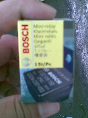

เสาร์, 19 มีนา 2011 17:02 - สตาร์ทแล้วเงียบเป็นที่"สวิทซ์กุญแจ?"
2.กล่องใส่ รีเลย์
รีเลย์ Bosch
รีเลย์ Bosch

เสาร์, 19 มีนา 2011 17:07 - สตาร์ทแล้วเงียบเป็นที่"สวิทซ์กุญแจ?"
1.รูปถ่ายจากกล้องมือถือ
รูปตอนติดตั้ง รีเลย์แล้วครับ
