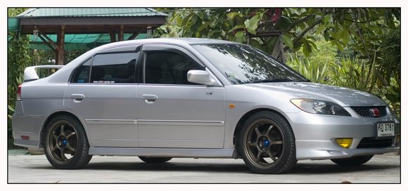

EP3 + Tein ครับ
หลังรองสเปเซอร์นิดนึง เนื่องจากติดแก๊สท้ายห้อย

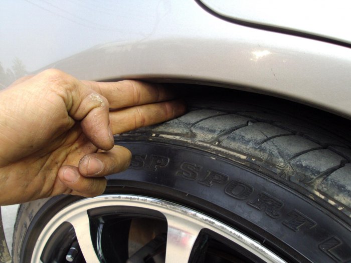

นี่เลย ชอบปะมานนี่ รบกวนช่วยบอกอีกหน่อยว่า ระยะห่างจากยางกับตัวรถ สามารถเอาฝ่ามือลอดได้มั้ย หรือเอานี้วสอดผ่านได้มั้ย ขอบคุณมากๆๆๆๆๆๆคับ

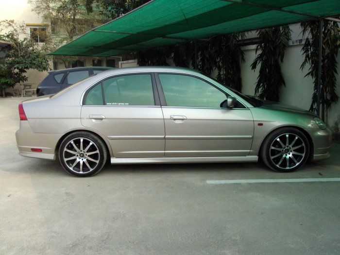

ในรูปสปริง tanabe nf โช๊คเดิม และรองสเปนเซอร์หลังสูงขึ้นมา 1/2 นิ้ว

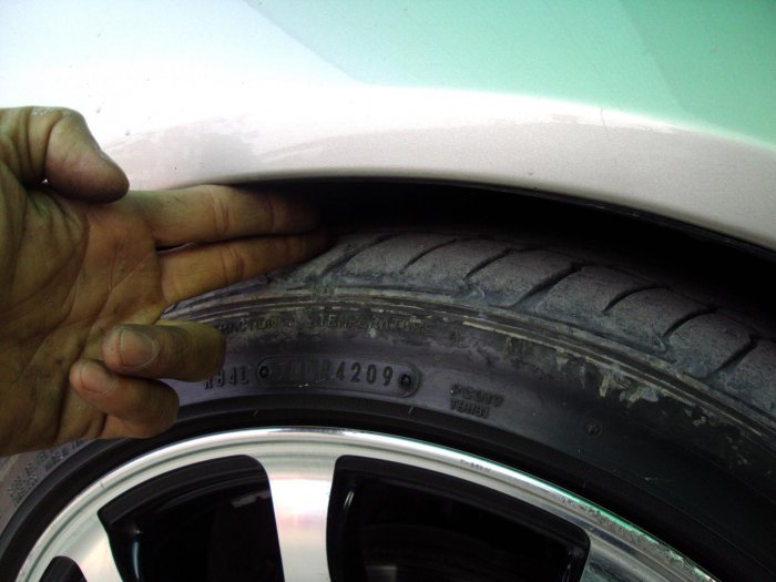

นิ้วเดียวลอดได้เลยครับ
ถ้าสองนิ้วจะติดประมาณกลางข้อนิ้ว

ขอบคุณคับ รถสวยมากเลย แล้วถ้าไม่รองสเปเซอร์ท้ายจะห้อยหรือคับ ติดแก็สรึป่าว

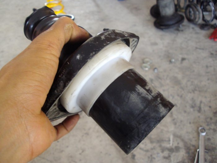

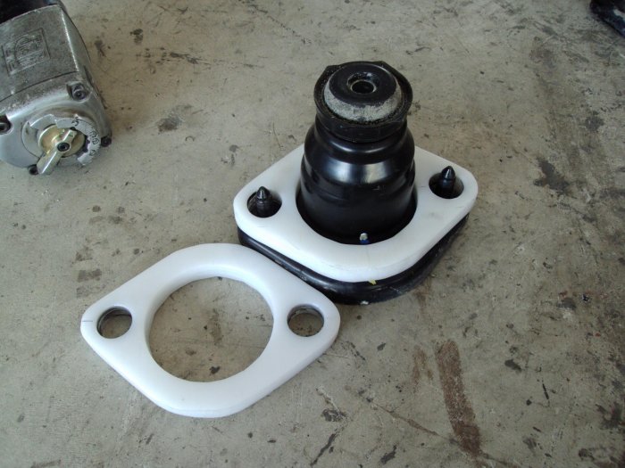

ไม่ติดแก้สครับ
tanabe nf หลังต่ำกว่าหน้าครึ่งนิ้ว
ถ้ารองสเปเซอร์ 1/2''ท้ายจะเสมอหน้าพอดี
สเปเซอร์ ผมทำเองครับ
มีอีกแบบครับตามรูป
ยังอยู่ครับ
ยังอยู่ครับ
หลัง
หลัง
