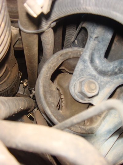

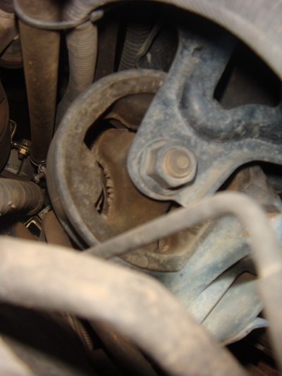

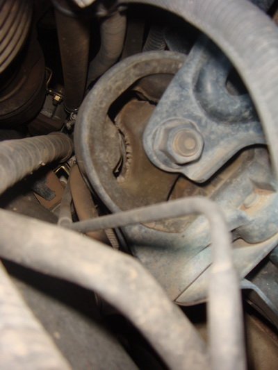

อาทิตย์, 13 กุมภา 2011 19:34 - แนะนำด้วยครับ ยางแท่นเครื่องมันขาดหรือเปล่า 120 ขึ้นไปแล้วสั่นถึงเท้าเลยครับ
ผมขับ 120 ขึ้นไปแล้วรถมันสั่นครับ สั่นมาถึงเท้าเลย กลับมาถึงบ้านเลยตรวจเช็คดูยางแท่นเครื่อง เห็นเจ้ายางตัวหลังเครื่องมันเป็นแบบนี้ มันขาดจริงๆหรือเปล่าครับ มันเกี่ยวหรือไม่ครับว่าขับเร็วแล้วมันสั่นมาถึงเท้าเลยครับ และไม่ทราบว่าอู่นอกเปลี่ยนได้มั้ยครับราคาประมาณเท่าไหร่ จะเปลี่ยนศูนย์หรือเปลี่ยนอู่นอกดีครับผู้รู้ช่วยแนะนำที

โอ๊ว มันขาดกระจายแล้วล่ะครับ เปลี่ยนแล้วก็น่าจะหายแล้วล่ะครับ ^ ^

โอ้ว..ขาดเห็น ๆ

วันนี้ยกรถขึ้นดูช่างล่าง ยางแท่นเครื่องขาดหมดทุกตัวเลยครับ อย่างงั้นถ้าผมเปลี่ยนมาใช้ของเทียมหมดทั้งสี่ตัวราคาจะประมาณเท่าไหร่ครับพี่ๆ
