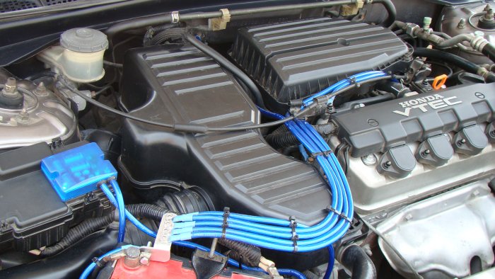

อยากแรงครับ..เอาแบบว่า
ตอนนี้ใช้ es02 1.7 A/T ของที่แต่งไปบ้างแล้ว
1.Pulley ซิ่งลดน้ำหนัก
2.ใส้กรองแผ่น k&n
3.สายกราว
มีอย่างอื่นอีกไหมครับ..เอาแบบว่าอยากแรง..
แต่..ไม่เอาเกียร์ M/T นะครับ...
