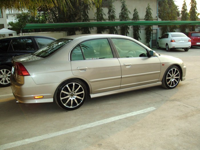

tanabe nf
อีกหนึ่งทางเลือก รูป
โช๊คเดิมอัดใหม่+สปริงโหลด  H&R ,S.TECH  ,NF210  อันไหนเตี้ยน้อยสุดคับ
ได้รับคำขอบคุณจาก: arsenal

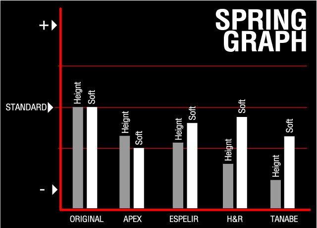

เดี๋ยวผมหา กราฟ เรท ให้ดู รอแปป
hacker
ชื่อเล่น: เซียนจ๊อบ
ตอบ: 4046
ได้รับคำขอบคุณ: 10965
ให้คำขอบคุณ: 22797
ที่อยู่: BKK <--> CNX
พฤหัส, 10 กุมภา 2011 07:41 - โช๊คเดิมอัดใหม่+สปริงโหลด H&R ,S.TECH ,NF210 อันไหนเตี้ยน้อยสุดคับ
ตามนี้ เผื่อเป็นตัวเลือก
กราฟ
กราฟ

พฤหัส, 10 กุมภา 2011 07:42 - โช๊คเดิมอัดใหม่+สปริงโหลด H&R ,S.TECH ,NF210 อันไหนเตี้ยน้อยสุดคับ
ขาด ไอบัค กับ เตอิ้น

สรุปว่า TEIN เตี้ยน้อยสุดใช่มั้ยคับ ผู้รู้

tein ใส่แล้วก็ไม่นิ่มหรอกนะครับ กลัวเสียเงินหลายรอบ ถึงมันจะสูงกว่าตัวอื่นแต่ความแข็งน่าจะยังแข็งอยู่พอๆกะที่คุณใส่อยู่หล่ะครับ
์NF เตี้ยด้านหลังแต่ด้านหน้าเชิด นิ่มสุดใกล้เคียงสปริงเดิมครับ ถ้าเอาแบบแฟนไม่บ่น ผมเชียร์ NF แต่ถ้าไม่อยากให้ด้านหลังเตี้ยมากก็ไปลองสเปเซอร์เอาครับ
แต่ถ้าสปริงไปอัดน้ำมันมาแล้ว ผมไม่แน่ใจนะว่าเปลี่ยนสปริงใดๆ แล้วความเด้งจะหายไป เพราะไม่รู้อัดมาแข็งกว่าแตนดาร์ดรึเปล่า

บอกตรงๆเลยว่าเรื่องความแข็งมันแล้วแต่คนจริงๆครับผม
ถ้าใกล้ของเดิมสุดจะเป็น Tanabe nf210
ส่วน Tein จะเตี้ยน้อยสุดครับ
สำหรับตัวผมผมว่าทั้ง 2 ตัวออกนุ่มไปด้วยซ้ำ ไม่ชอบครับ เพราะเมื่อก่อนที่บ้านผมมีรถที่แข็งกว่านี้เยอะก็เลยชิวๆครับ
ปล.แม๊ก 17 ก็จะแข็งขึ้นเป็นเรื่องธรรมดา ยิ่ง+กับยางแบบสปอร์ตมีเด้งอ่ะครับ
