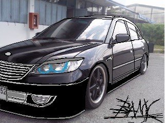

ศึกษาหลายๆที่ก่อนสิครับ แล้วค่อยแต่ง ออกแบบรถเองในคอมดูก่อน ชอบแบบไหน เสียเงินโดยรีบเกินไปไม่ดีนะครับ
ผมแต่งรถไปเยอะ หลายแนวมาก คิดว่าพอจาแนะนำได้เลยหละครับ แบบว่า ทิ้งไป เปล่าๆประมาน 150,000 แล้วอะครับ แล้วมาคิดทีหลังมันจาเสียใจ+เจ็บใจ นะคับ ลองดูๆ
ใจผมที่เคยขับมาว่าดีสุดๆ นะครับ เอาสปริงเดิม + โช๊คเดิมไปทำสตรัท มันจานิ่มกว่าที่ไปใส่สปริงโหลด + โช๊คโหลดนะครับ แต่ฝีมือช่างล้วนๆ อันนี้ (นี่ส่วนตัวนะครับ) มันหมดไม่กี่พันอะ แล้วนิ่มดีด้วย ถ้าถ้าทำไม่ดีก็ห่วยอะครับ
แม๊กมือ 2 แท้ ดีกว่าแม๊กใต้หวัน อันนี้คอนเฟิอ์มครับ ถ้าจาเอาใต้หวันแนะนำใหม่ๆ มองไม่เบื่อก็ Advan Rg 1 ของก๊อปก็ดูดีนะ ไม่เบื่อด้วย อยากให้ออกแบบรถตัวเองดูก่อนหนะครับ บางทีโหลด + ล้อ มันไม่ได้ช่วยอะไรขึ้นมาเท่าไร หากรถขาดความลงตัวหลายๆอย่างนะคับ ลองดูครับ
อดีตกาล - -
อดีตกาล - -
พาส+กระจังหน้า ทำตามที่เราออกแบบไป ก็ออกมาตามใจเรา
นี่ก่อนผมจาแต่งรถ - - ออกแบบเองก่อน

เตี้ยขนาดนี้ ขับไงอ่าครับ T^T
