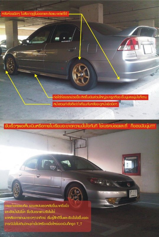

ในกรณีกำลังเก็บตังซื้อสปริงโหลด ลองตัดไปก่อนเลยคับ
.....ผมงบจำกัดแต่ก็อยากเท่บ้างไรบ้าง หน้าทิ่มตูดโด่งซ้าาาา....^^
....รถผมตัดสปริงหน้า 3 นิ้ว โชคเดิมอัดน้ำมันใหม่(เด้งหน่อยแต่รับได้ เพราะเป็นคนขับรถไม่เร็ว)
...หลังเคยตัดมา 1นิ้วครึ่ง มันเตี้ยไป เรยเลื่อนเบ้าขึ้นมา 1 นิ้ว(ก็เด้งนิดๆ ไม่ซีเรียส)
ตัดสปริงแถวบ้านผม คู่ละ 300 บาท (ตัดเสร็จสูง-เตี้ยเกินไป ทำให้ใหม่แต่ก็ราคาเดิม 300 บาทคับ)
......อัดน้ำมัน คู่ละ 1,000 บาทคับ....
